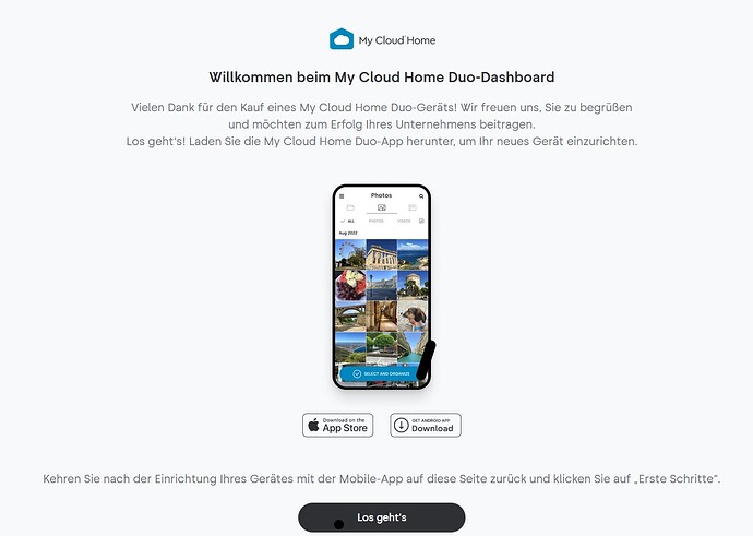

Hab das mit der IP Adresse versucht und bin auf einer Willkommensseite “Duo Dashboard” gelandet mit einer Möglichkeit eine Einrichtung auf dem Handy vorzunehmen, was ich nicht machen kann da auf dem Handy das Programm schon installiert ist und auch nicht funktioniert. und wenn ich zu unterst auf “los gehts” klicke, keine Reaktion.
dies die IP/Adresse zum Einrichten des Lokalen Zugriffs
http://192.168.1.112/static/welcome
Ich komme nicht weiter, es ist zum Verzweifeln
vielleicht hast du noch eine Idee
Gruss
Hallo JJ, ich habe dafür leider keine Erklärung, bzw. Keinen anderen Tip. Bei mir hat die Anmeldung schon mit der Geräte-Seriennummer ( Mycloud-123456) geklappt. Der PC oder die Cloud brauchten aber ein paar Minuten, um sich zu finden.
