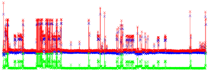

Im englischen Forum hat das jemand genauer untersucht.
Glaube er hat in den Logs die MyCloud durchaus auch mehrere Stunden (7h) schlafen gesehen.
