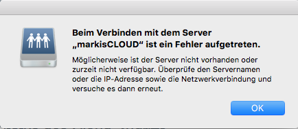

Jetzt habe ich allerdings das Problem das ich auf dem iMac (macOS 10.13) die Meldung bekomme das sich der Rechner immer noch mit dem Alten NAS verbinden will, den es logischer Weise nicht mehr gibt.
Habe in Safari schon alles gelöscht (gesamten Verlauf), im Finder alle Anzeigen unter “Gehe zu->benutzte Ordner”, und “zuletzt benutzte Server”.
Auch Neustart mit Tastenkombination cmd+R+P.
Ab und zu kommt die Fehlermeldung “Beim Verbinden mit dem Server ist ein Fehler aufgetreten…”.
Wo können noch Reste sein? Mir fällt ehrlich gesagt nichts mehr ein.

Kommt diese Fehlermeldungwenn Sie über finder drauf zugreifen? Hatten Sie den Freigaben Netzwerkbuchstaben zugeordnet? Dann sollten Sie dies rückgängig machen
Systemeinstellungen → Benutzer & Gruppen → Anmeldeobjekte
Bei Deinem Benutzer könnten dort noch Reste sein.

@simonep Die Meldung kommt immer, aber der Finder läuft doch im Hintergrund oder nicht?

Hab schon mal folgendes festgestellt, wenn ich im Finder->Einstellungen… und dann im Tab “Seitenleiste” den Punkt “Verbundene Server” unter Netzwerk deaktiviere kommt die Meldung nicht mehr.

Oh da war ich zu voreilig!
Heute ist die Meldung wieder da.
Ich glaube ich habe den Fehler gefunden.
Da schein was beim ersten Umbenennt des NAS passiert zu sein, oder ich war zu schnell :grin:
Habe jetzt noch mal den alten Namen eingegeben und im Anschluß wieder umbenannt. Diesmal kam keine Fehlermeldung.
Vielleicht habe ich beim ersten mal über das Browser Log-In auch nicht auf das Kreuz hinter dem Namen geklickt und da stand irgendwelcher Quatsch drin.
Also sorry alle zusammen im Moment läuft es wieder wie es soll und damit ist es erst mal erledigt.

Ansonsten:
Terminal öffnen und “diskutil list” eingeben. Den Namen der Verbindung identifizieren und per
diskutil unmount /dev/markisCLOUD
die Verbindung trennen (der letzte Teil ist der Name aus Deinem Screenshot).
