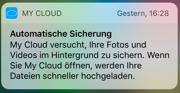

Das scheint sich zumindest was die iOS App angeht, geändert zu haben. Seit Kurzem bekomme ich von meinem iPhone nämlich folgende Nachricht:
Und tatsächlich scheinen Dateien hochgeladen zu sein, ohne dass die App geöffnet war.

Hab’s gerade ein paar Mal ausprobiert. Die App muss wohl doch noch im Hintergrund laufen (also nicht durch nach Oben schieben schließen). Dann werden Bilder allerdings hochgeladen. Das ging vorher nur, wenn die App geöffnet war.
Beim ersten Test vorhin war wohl das Foto schon hochgeladen, bevor ich die App geschlossen hatte. Sorry!
