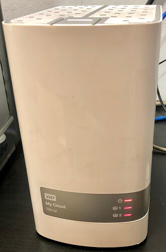

Hola, ayer restaure de fabrica mi unidad Wd My Clour Mirror, después de dejarlo 9 horas en restauración completa y seguir al 0% cambié por restauración rápida. Una vez finalizado se quedó una pantalla de reiniciando el dispositivo y ya no hizo nada más.
Al reiniciarse se ha quedado con las 3 luces rojas encendidas (la de power y las 2 de los discos) y no puedo hacer nada.
La red no lo detecta (o al menos yo no lo puedo ver con “arp -a”
He intentado resetear el dispositivo a través del botón trasero, pero todo sigue igual.
Es un dispositivo con algunos años y ya no está en garantía.
Se os ocurre alguna solución? Estoy desesperado, he buscado por google y por los foros, pero no encuentro nada que me ayude y ya no se si acabaré antes tirándolo a la basura o buscando una solución.

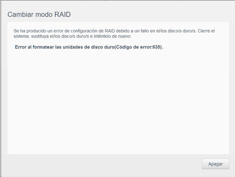

Hola! Me estas ayudando muchísimo, pero a cada paso que doy me encuentro con otro problema. Ahora puedo acceder al panel de control, pero me dice “No hay volúmenes configurados” y me pide que configure el modo RAID. He probado con las 4 opciones que me da, pero siempre recibo un error como este:
A ver si tengo suerte y puedes seguir ayudándome!
Finalmente he quitado el disco que me estaba dando error al formatear y ya me ha dejado. Miraré a ver si me sale más a cuenta comprar un disco duro nuevo o cambiar directamente por un EX2.
