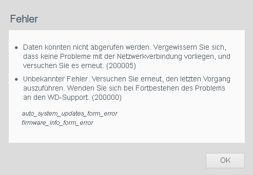

Leider habe ich von Anfang an ständig folgende Probleme:
  1. Netzverbindung
    Port- und Kabeltausch an der Fritzbox 7490 waren ohne Erfolg. Ebenso diverse Wiederherstellungen.
  2. Datenbankindex meldet ständing “Fehler” oder “wird aktualisiert”, obwohl seit Wochen der Datenbestand unverändert ist.
  3. Der Zugriff über “Dashboard” oder auf Daten ist extrem langsam.
Hat jemand ein Rat parat oder liest vielleicht der Support mit?
Den automatischen Support habe ich versucht, aber auch hier “Zeitüberschreitung”.
Falls eine Besserung nicht möglich ist, kann ich die FB in den PC einbauen und das NAS auflösen?
Gruß Wolfgang

Sowohl My Cloud als auch PC sind direkt an der Fritzbox. DHCP ist aktiviert und die Systemresets habe ich alle schon durchgeführt. Die Fritzbox läuft mitlerweile schon unter FRITZ!OS:113.06.36-31656 BETA, der PC unter W1064 und MC unter v04.04.01-112.
Habe glaube ich alle denkbaren Versuche schon unternommen.

Du kannst nochmal versuchen den Support zu befragen, aber ich nehme stark an, dass es auf ein RMA (Umtausch) hinaus läuft. Solche Fehlermeldungen weisen auf ziemlich grundlegende Probleme mit der Firmware hin. Evtl. sind Systempartitionen oder Speicherbereiche defekt.
