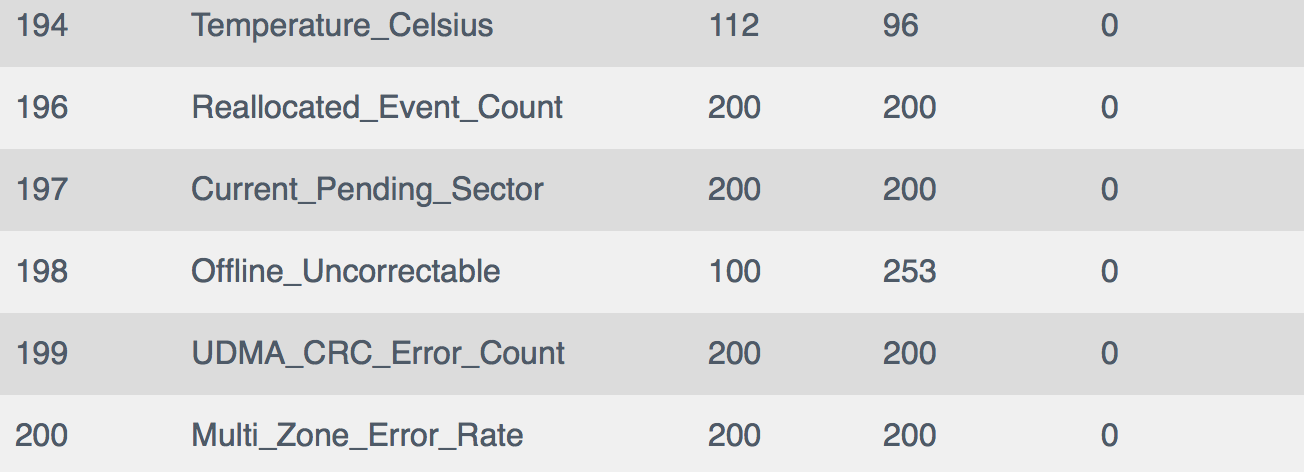

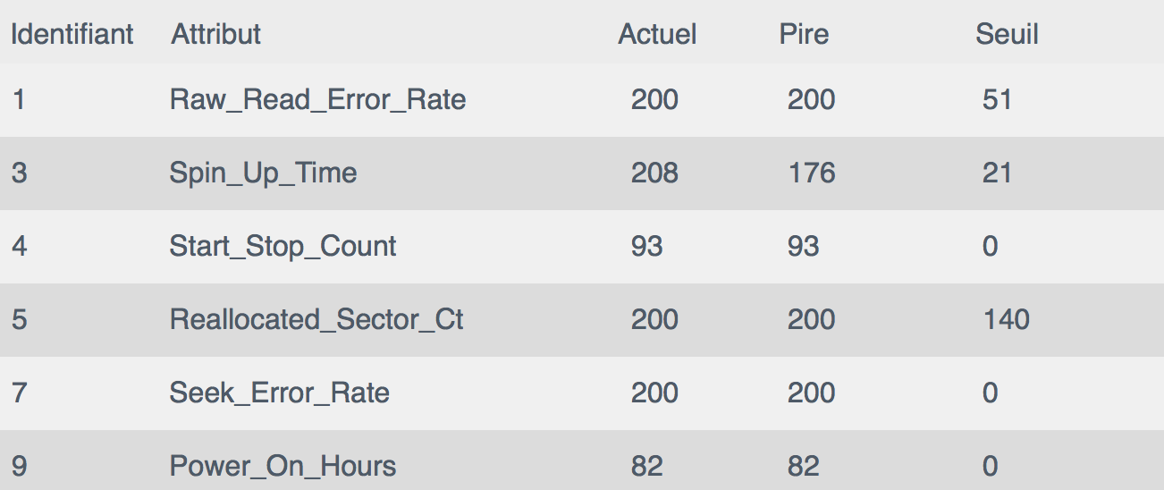

Lorsque je consulte l’état du disque l’affichage est le suivant :
Lecteur 4TB Satisfaisant S.M.A.R.T. D.A.T.A.
Les disques ont les informations suivantes :
