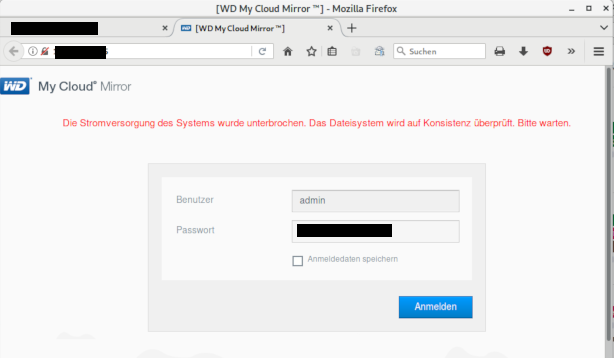

Im Dashboard wurde die Meldung angezeigt:
Die Stromversorgung des Systems wurde unterbrochen. Das Dateisystem wird auf Konsistenz überprüft. Bitte warten.
Ich hab das Gerät (zwei HD’s mit je 4 Terabyte) einen Tag in diesem Status durchlaufen lassen - hatte aber nicht den Eindruck dass sich irgendwas tut. Auch nach einem Tag hat sich an der Situation nichts geändert.:thinking:
Daraufhin hab ich einen 4 Sekunden Reset durchgeführt - was aber an der beschriebenen Situation nichts geändert hat. Das Dashboard kann ich wegen der obigen Meldung nicht mehr aufrufen…
Nun hab ich einen 40 Sekunden Reset durchgeführt. Die Situation an den LED’s hat sich leider nicht geändert. Nach der Dashboard Anmeldung bekomme ich nun nicht mehr die obige Meldung - nun scheint es so zu sein, dass die My Cloud Mirror die Festplatten nicht erkennt…:slightly_frowning_face:

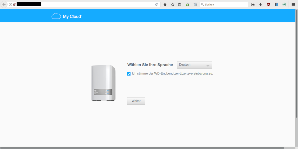

Danach habe ich nochmals einen 4 Sekunden Reset durchgeführt. Nach dem Neustart der My Cloud kommt folgender Dialog den ich mit “Weiter” bestätigen kann.

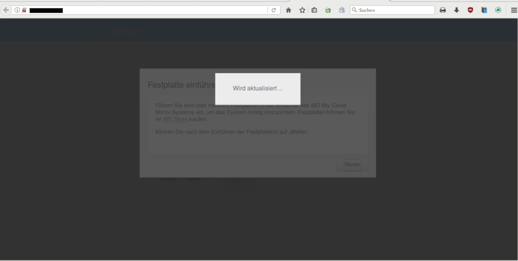

Es kommt dann dieser Dialog
aber mit dem Button “Weiter” komme ich leider nicht mehr weiter - kurzzeitig wird ein Dialog angezeigt, dass eine Aktualisierung erfolgt, aber es kommt immer wieder der selbe Dialog dass die Festplatten einzuführen sind. Ich verstehe das so, dass die My Cloud die Festplatten nicht erkennt… :thinking:
Die Festplatten LED’s sind entweder dauerhaft rot oder beide LED’s leuchten überhaupt nicht. :slightly_frowning_face:
Hat jemand eine Idee wie ich die Festplatten wieder vorbereiten (formatieren oder löschen oder, oder…??) kann, damit die My Cloud die Festplatten wieder erkennt, so als ob es sich um neue Festplatten handelt? :smirk:
