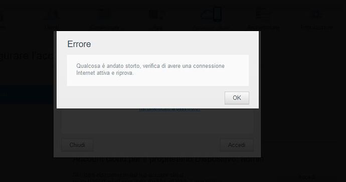

AGGIORNAMENTO: ieri sera è arrivato un aggiornamento firmware, precisamente la versione 5.05.111, qui le note di rilascio. Ebbene ho aggiornato e…ora non mi fa nemmeno acceder al Cloud, dopo aver inserito user e pass ci mette una vita con la schermata “Aggiornamento in corso” per poi apparire la schermata che allego. Una storia infinita. Apro un’altro ticket al supporto tecnico, scassiamogli la minchia tutti insieme magari si svegliano.

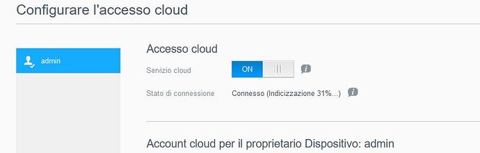

.Aggiornamento : dopo aver cliccato non so manco io quante volte, si è connesso e ora compare il progresso dell’indicizzazione come riportato nelle note di rilascio.
