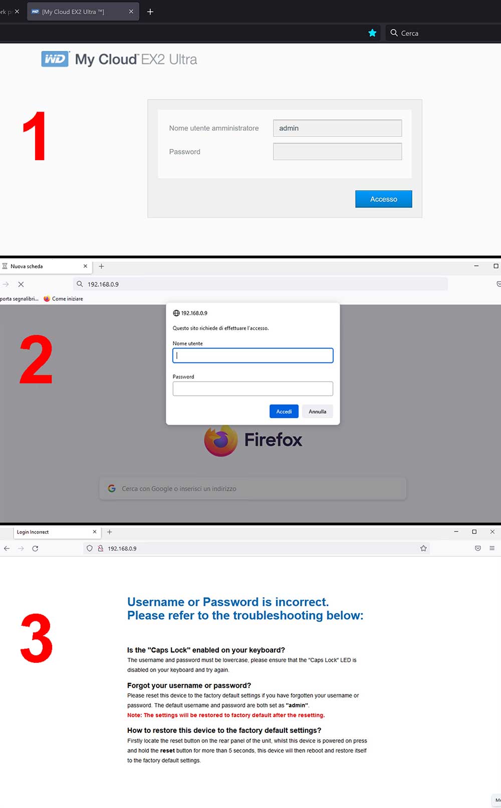

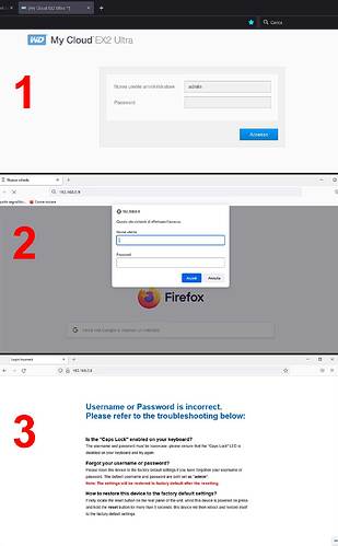

IMAGE 1 - This is the NAS administration login web page. From a PC I reach it, with all browsers.
IMAGE 2 - From one of the mini-PCs, using Firefox to open the NAS IP, this other request for username and password appears, which is not the same as the administration username and password … this is a different request. Maybe the NAS has multiple services that respond on port 80? I don’t know, some Western Digital technician should explain it to me …
IMAGE 3 - In fact, if I don’t enter that Username and Password, this is the page that appears to me. Attention: at the request made on page 2, I tried to enter the access data of the administrator user, but they are not valid.
How can I solve?

IMMAGINE 1 - Questa è la pagina web di login all’amminisrazione del NAS. Da un PC la raggiungo, con tutti i browser.
IMMAGINE 2 - Da uno dei mini-pc, usando Firefox per aprire l’IP del NAS, mi appare quest’altra richiesta di username e password, che non è la stessa username e password di amministrazione… questa è una richiesta diversa. Forse in NAS ha più servizi che rispondono sulla porta 80? Io non lo so, bisognerebbe che me lo spiegasse qualche tecnico di Western Digital…
IMMAGINE 3 - Infatti se non digito quell’Username e Password, questa è la pagina che mi appare. Attenzione: alla richiesta fatta a pagina 2, ho provato a inserire i dati di accesso dell’utente amministratore, ma non sono validi.
