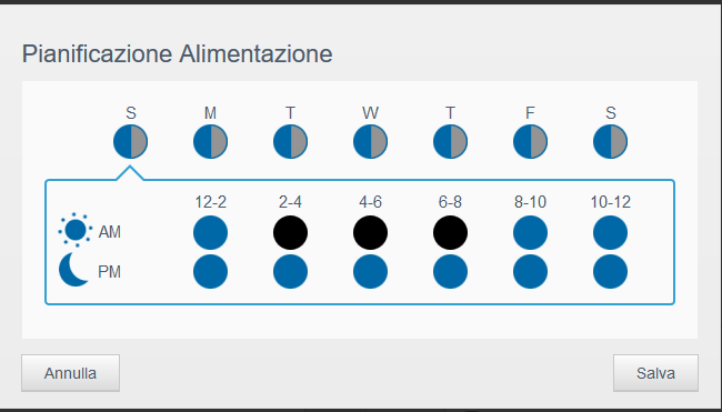

Ciao,
mi puoi dire come hai pianificato l’alimentazione per favore?
io…non l’ho capito.
grazie.
qui:
Grazie mille!!
mi confermi che facendo così sto dicendo al sistema di spengere dalle 2 alle 8 di ogni mattina?
e che poi naturalmente si riaccende da solo?
Si, funziona.
La mia domanda iniziale è appunto relativa al fatto che una volta “spento” non so come fare a riattivarlo forzatamente.
purtroppo non puoi fare nulla da remoto. l’unica cosa è staccare l’alimentazione e riattaccarla.
