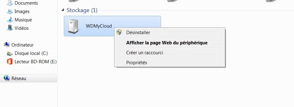

Je viens d’installer un périphérique MyCloud 2To à l’appartement. Aucun souci au niveau de l’installation, néanmoins, une fois effectuée, lorsque je clique sur “WDMycloud” dans mon réseau, l’explorateur internet ne se lance pas et au contraire une page internet s’ouvre me faisant arriver sur l’accueil de mon Cloud. Du coup, je ne peux pas quoi que ce soit sur ma plateforme de stockage…
De plus, Windows a voulu m’installer des pilotes (??) alors qu’il n’en existe pas. Il n’a pas réussi, évidemment mais du coup quand je clique droit sur mon périphérique voilà ce qu’il s’affiche :
Je ne peux ainsi pas accéder aux dossier, ce qui est très dérangeant et rend ce cloud…inutile pour le moment. Que faire?

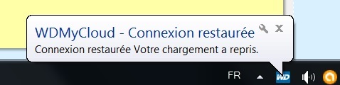

J’ai téléchargé WD Access qui détecte effectivement mon Cloud. Je peux accéder à Paramètres, néanmoins dès que je charge un fichier je perds la connexion…
Alors que ma connexion internet fonctionne… Du coup, il se reconnecte normalement :
Et se redeconnecte dès que le logiciel tente de charger le fichier…
