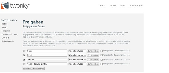

sind beim Twonky denn die HDD’s in den Freigaben auch als Scan-bare Freigaben festgelegt?
Gruß
Lucky:wink:

"…@ real_Lucky
der Media Server ist bei mir in der WD My Cloud…"
Da muß ich Dich etwas enttäuschen. Dein MediaServer ist Bestandteil der MyCloud-Software mit dem Namen :Twonky-Server.
Lies hierzu mal Kapitel 11 der Bedienungsanleitung
Und genau dort müssen warscheinlich die entsprechenden Einstellungen vorgenommen werden damit Deine Konfiguration wieder funktioniert. Siehe hierzu mein o.a. Bild.
Gruß
Lucky:wink:
so sieht das bei mir aus.
Ich hab mal getestet. Wenn ich nur eine Festplatte anschliesse klappt es. Sobald die zweite Platte dazu kommt verschwindet auch die erste aus dem Mediaserver
Gruß
JonBox

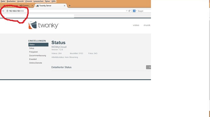

@JonBox
NOCHMAL : Das ist NICHT die Oberfläche vom MediaServer. Das ist das UI/DashBoard von der MyCloud.
Der Twonky-Server wird im Bowser mit der gleichen IP Adresse aufgerufen wie die UI aber mit :9000.
Z.B: http://192.168.0.100:9000
Nur mit http://192.168.0.100 in der Befehlszeile vom InternetBrowser landest Du automatisch im UI.
Alles Weitere läßt sich in der Bedienungsanleitung nachlesen.
