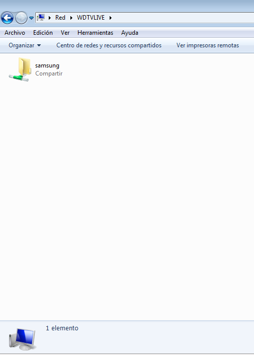

3.- El router es inhalámbrico. Todos mis ordenadores (dispositivos) están enlazados a la red de manera inhalámbrica mediante Wiffi. Los discos duros están pinchados en los Equipos directamente y no en el router como tu me dices, ( exepto el diso externo que tenga pinchado directamente en el WD Tv Live). He desconectado todos los equipos excepto uno ( portatiles, sobremesas y hasta la Ps3 ) , y el arbol de red que supongo que será el que tu refieres podría ser éste:
Si pinchamos sobre WDTVLIVE obtenemos que entramos efetivamente al contenido del disco que en ese momento tiene pinchado:
Cuando dices: “Sugiero tengas este arbol de carpetas en tus discos duros: Public y de ahí estos cuatro: Shared Videos, Shared Pictures, Shared Music, Shared Documents y ubicar ahí cada uno, para que el equipo sepa dónde ubicar cada tipo de archivo.” Te refieres a que donde se ubica la carpeta “Samsung” debo de crear las carpetas Shared Pictures, Shared Music, Shared Douments para poder acceder a ellas desde el WD ???

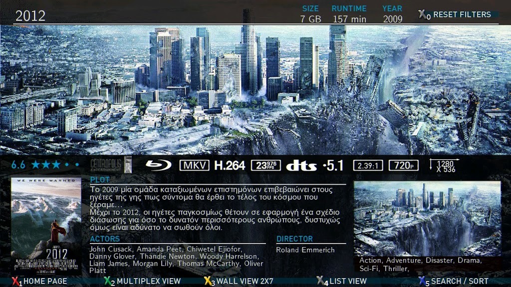

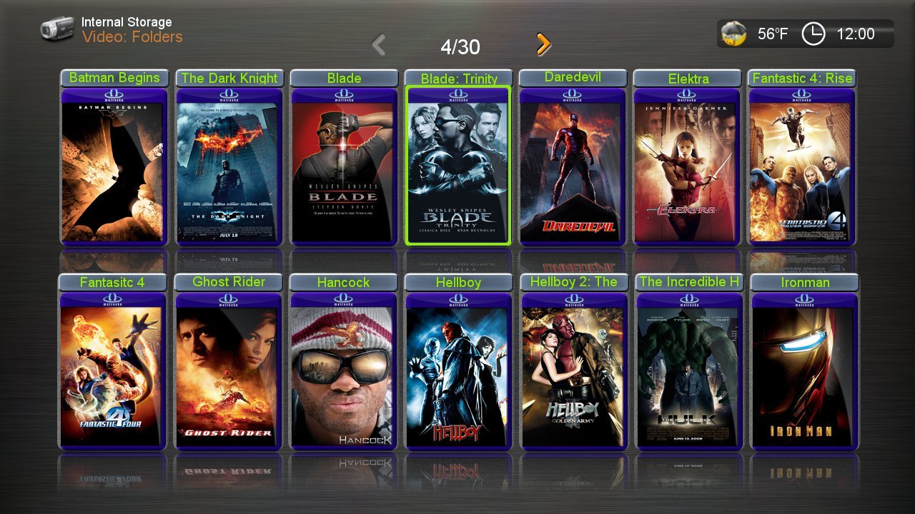

La vista previa ya jugaba con ella anteirormente, me refería a TEMAS DE INTERFAZ DE USUARIO, los cuales he estado viendo algunos bastante chulos por la red pero desconozco como instalarlos y desde donde bajarlos.
Por ejemplo, en los temas actuales no se añaden en la interfaz las puntuaciones IMDB, el formato detectado de la pelicula, calidad, etc… junto a la sipnosis. Te pogo unos ejemplos de lo que ando buscando:
O este otro:
Como ves, la interfaz de usuario es muchisimo mas completa, pero no acabo de comprender desde donde descargarlo ni como instalarlo a mi wd tv live.

Para subir temas al WD TV Live Streaming Media Player (Gen3), necesitas tener los temas en un archivo zip y subirlo por medio de la interface web del WD TV Live, esto es, acceder por medio del navegador a la IP que tiene el dispositivo y escribir la constraseña que viene por default (admin), y ahí viene la opción para subir temas.
Pero donde consigo esos archivos .ZIP, donde se bajan u obtienen?
Pues es cosa de buscar en el foro, parece ser que los temas del WD TV Hub son muy similares a las del SMP, así que sería cosa de ver las diferencias y hacer los cambios.
