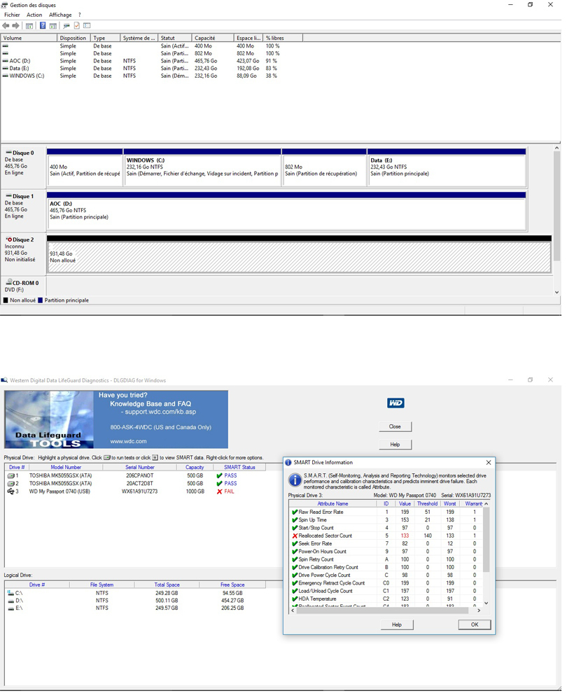

Depuis vendredi il n’apparaît plus du tout dans l’Explorateur mais il est bien présent dans le Gestionnaire de périphériques : WD My Passport 0740 Usb device dans les lecteurs disques (dans “propriété” onglet "volume " il se peuple à 10 Go environ mais apparait en “Disk 2” non initialisé) et WD SES Device dans WD Drive Management Device, le tout fonctionnant parfaitement selon les “propriétés”. Il apparait aussi dans Paramètres Windows / Périphériques / Appareils connectés (My Passport 0740).
Il n’apparait plus dans Paramètres Windows / Système / Stockage.

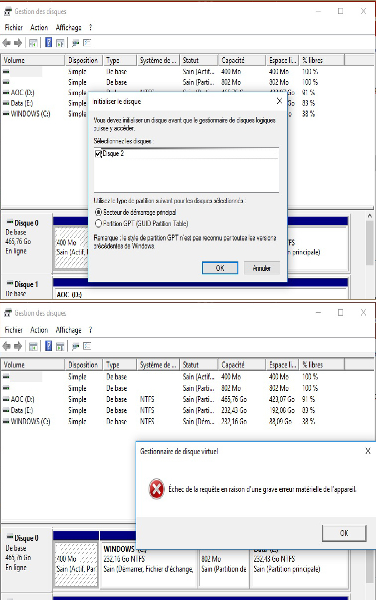

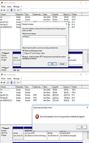

Il apparait sous la Gestion de disque mais avec de nouveau “Disque 2” inconnu et non initialisé.

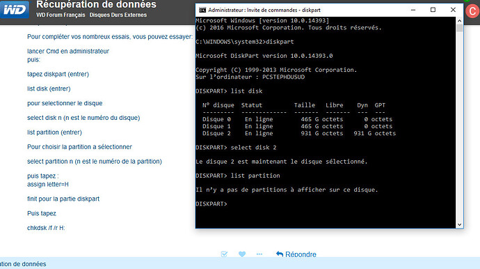

J’ai fais un TestDisk simple puis approfondi : rien après plusieurs heures : pas de partitions …
J’ai essayé un Recuva, un Data Recovery, un EasyDriveDataRecovery, un WonderShare Data recovery, un Crystal Disk Info, un Windlg (de WD : le quick test n’avance plus au bout de 90 % environ même 16h plus tard et le test approfondi est refusé ) et bien sur un PhotoRec … rien. A chaque fois il semble qu’il y ai une erreur sur le 1er cluster, ou du moins de partition.
