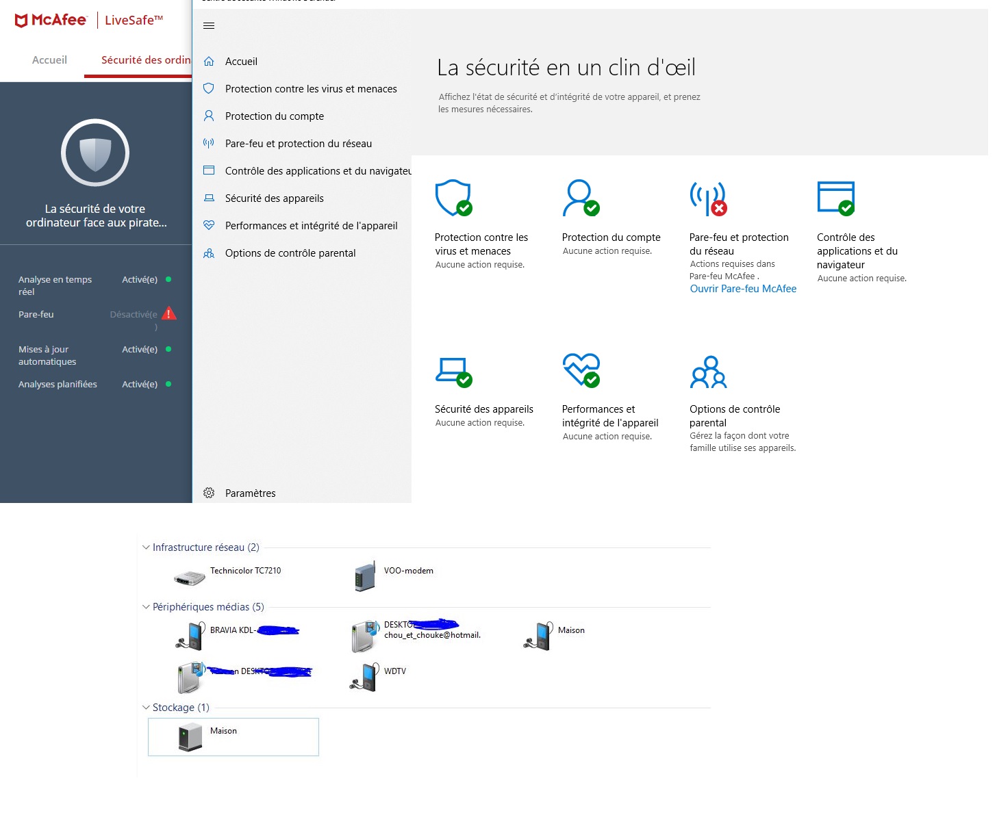

Mon réseau Wifi dans: Panneau de configuration\Réseau et Internet\Centre Réseau et partage est sur: “Réseau Privé” via Wi-Fi
J’ai désactivé mon pare feu Mcafee LifeSafe et cela ne fonctionne pas non plus.
Voici les prints screen des 2 premières explications:

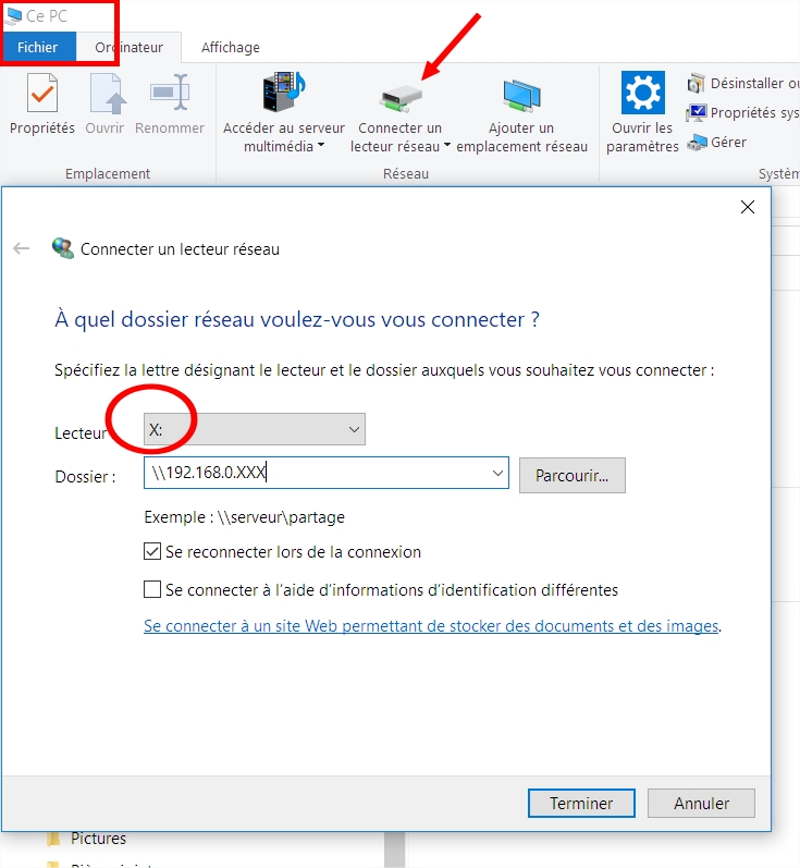

Pour te connecter à ton WD voici le chemin à suivre:
  1. Tu vas sur ce PC
  2. Tu cliques en haut sur “connecter un lecteur réseau”
  3. choisis la lettre de ce lecteur
  4. tu tapes l’adresse IP de ton lecteur avec 2 \ avant soit: \192.168.0.XXX puis parcourir

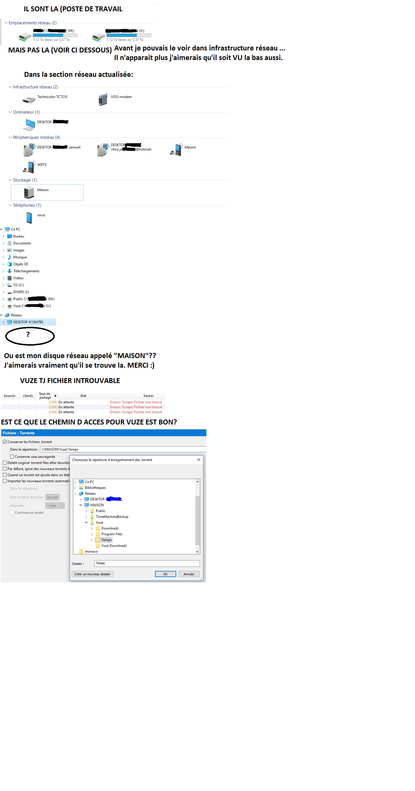

Par contre tj impossible de voir le HDD my cloud dans la partie réseau. J’ny a acces que par consultation ou quand je clic dessus il me mene vers un site internet. Avant j avais aussi une icone qui me permettait d entrer dedans comme si j allais sur le hdd ddu pc… quelques choses de normal donc. Je pouvais ainsi y entrer comme un disque dur normal!
J’aimerais vraiment beaucoup retrouver cette solution. Pouvez vous m aider svp. C est pour moi la solution la plus pratique.
VOIR PRINT SCREEN.
J’ai également tj un soucis avec VUZE… Le programme me dit que les fichiers sur “MY CLOUD” sont toujours SCARPE 'Fichier introuvable) VOIR PRINT SCREEN

Pourquoi n est il pas détecté comme avant par tout les autres pc et app? Comme vuze? Surtout Vuze qui me dit (voir print sreen dans mon message précédent) que les fichiers sont introuvables. Il faut savoir que j ai payé pour télécharger des sources (puisque Vuze n est pas un logiciel pour le p2p illégal mais bien pur le légal le moteur de recherche ne proposant que des articles payant). Donc revenons à nos moutons, j’aurais aimé ne pas avoir payé pour rien.
Il serait super sympa si vous pouviez me guider dans la procédure qui ferait que le disque dur connecté en RJ45 au modem soit automatiquement détecté par VUZE car vuze détect ma tv et mon WD TV…
PS: upnp est activé chez les deux Vuze et My cloud … pour le reste je vous écoute! :slight_smile:
Merci de m’expliquer la procédure à suivre pour cela.

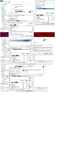

D’autant plus que si je controle les accès partage écrite ect:
Clic droit propriété → sécurité → modifier → …
Voila ce que j’ai AUCUN DROIT… donc c’est bien le My Cloud…
D’avance merci beaucoup de chercher avec moi ca me fait plaisir!!!

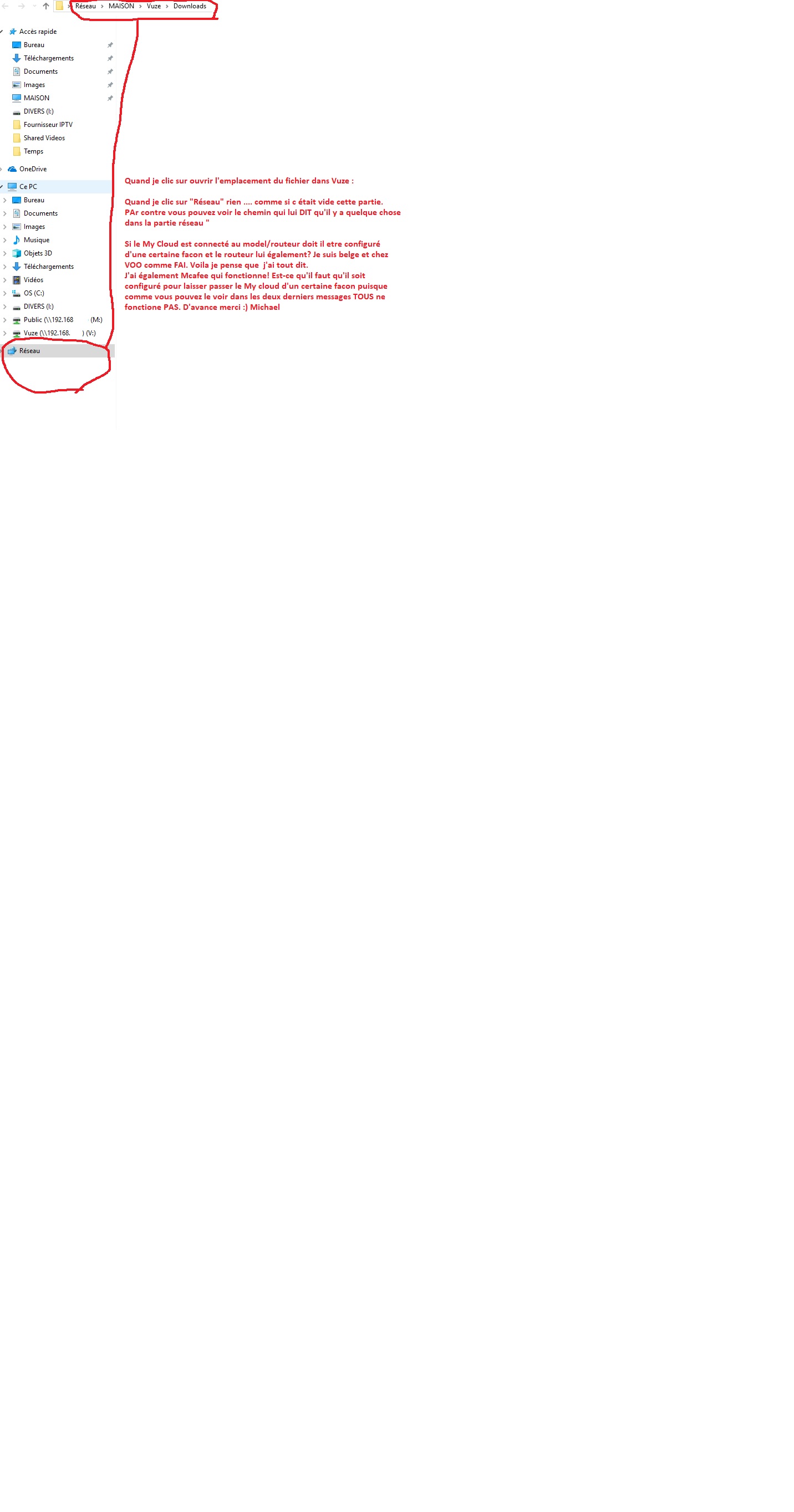

Quand je clic sur ouvrir l’emplacement du fichier dans Vuze :

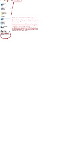

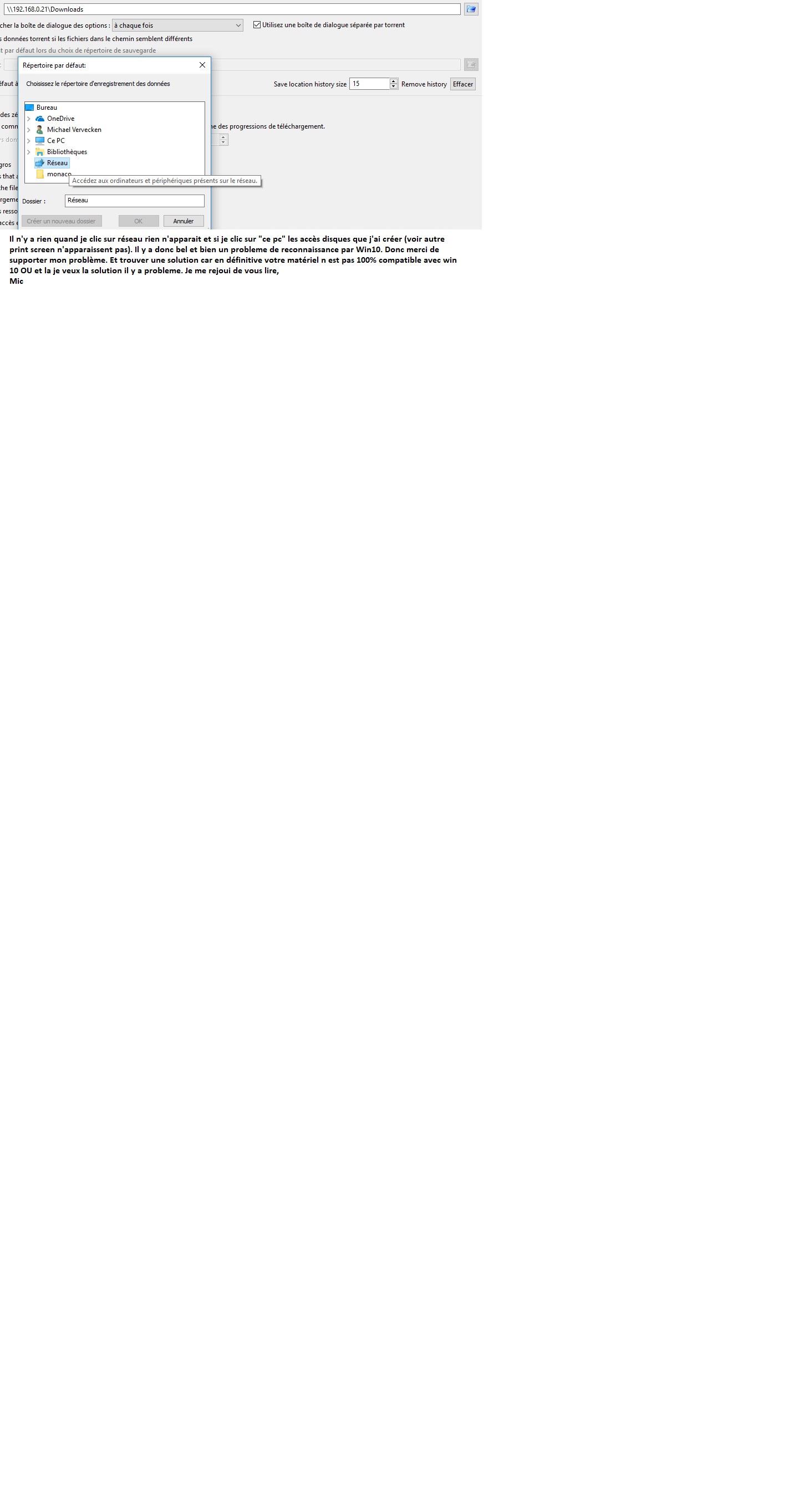

Encore une info et non des moindres plus je teste et plus je m’aperçois qu’il y a un gros soucis avec cet appareil. que ce soit sous Win10 et sur Vuze:
Quand je clic sur “Réseau” rien … comme si c était vide cette partie.
PAr contre vous pouvez voir le chemin qui lui DIT qu’il y a quelque chose dans la partie réseau "
Si le My Cloud est connecté au model/routeur doit il etre configuré d’une certaine facon et le routeur lui également? Je suis belge et chez VOO comme FAI. Voila je pense que j’ai tout dit.
J’ai également Mcafee qui fonctionne! Est-ce qu’il faut qu’il soit configuré pour laisser passer le My cloud d’un certaine facon puisque comme vous pouvez le voir dans les deux derniers messages TOUS ne fonctione PAS. D’avance merci :slight_smile: Michael
Coucou,
Encore une info voir printscreen :slight_smile: j attend de vos news la car j ai vraiment fait le tour et vous avez TOUTES les pieces du puzzle pour m aider :slight_smile:

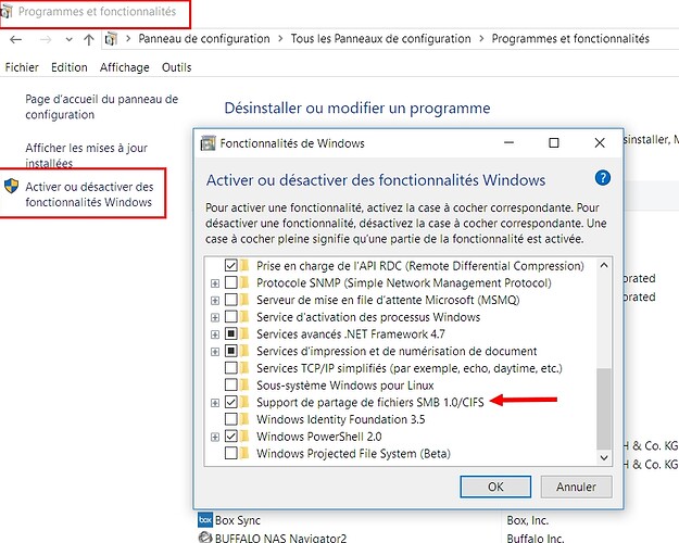

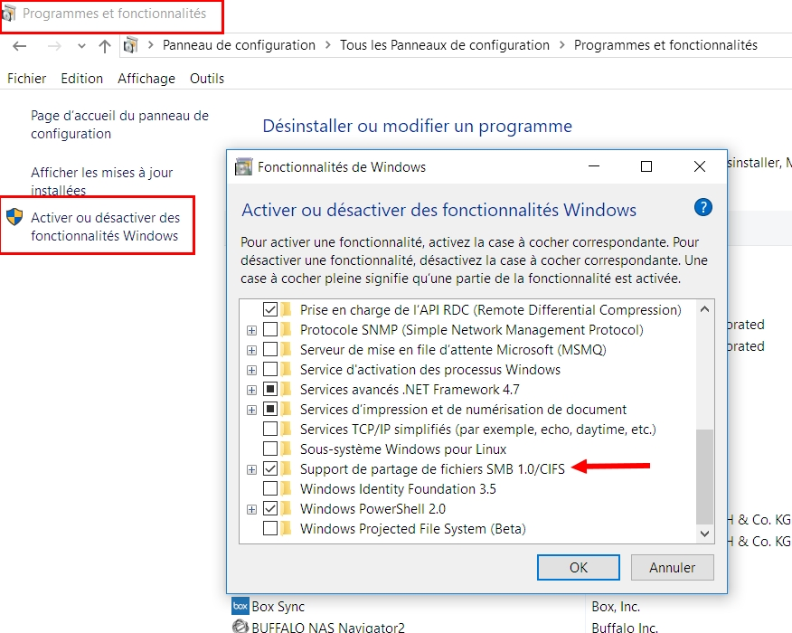

Par contre, en continuant mes recherches, je suis tombée sur cet article du Technet qui a résolu mon problème. Je le partage en espérant que ça pourrait aider d’autres personnes dans la même situation:
En gros, il faut aller activer le support de partage de fichiers SMB 1.0/CIFS dans le panneau de configuration/programmes/activer ou désactiver une fonctionnalité Windows/ support de partage de fichiers SMB 1.0/CIFS
Voici le lien vers les explications. Le texte est en anglais malheureusement.
Voilà, j’espère que ceci aidera d’autres personnes.
Une fois cette opération faite, il vas te demandé de redémarrer ton PC, il va installer cette nouvelle fonction et tu auras à nouveau ton Cloud en réseau.
