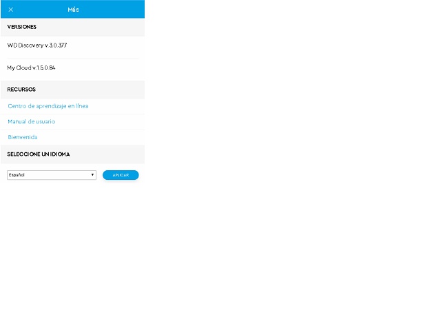

Lo que me ha llamado la atención es que desde un pc fuera de la red local si accedo perfectamente al disco instalando el WD Discovery y, tal y como adjunto en la foto, también aparece otro software debajo llamado “mycloud” qué no sé de donde ha salido. Y no sé si tiene que ver para que funcione.
Lo he hecho y me sigue sin reconocer el disco…

La aplicación Mycloud es la que precisamente te dará la ventaja de conectarte a tu unidad MyCloud y gestionar su contenido.
