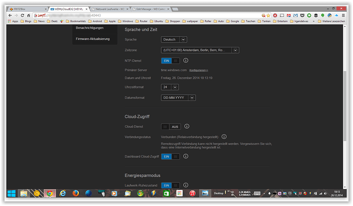

Per internet auf Web Oberfläche eingelogt via https (Port: 443):
Einstellungen / Netzwerk / Status: Kein Internetzugriff (Wie kommt das NAS auf diese Idee?)
Einstellungen / Allgemein / Cloud-Zugriff / Cloud-Dienst: Aus (Der Versuch den Dienst zu Aktivieren wird mit folgender Fehlermeldung Quittiert: Benutzer ist nicht autorisiert. (400057))

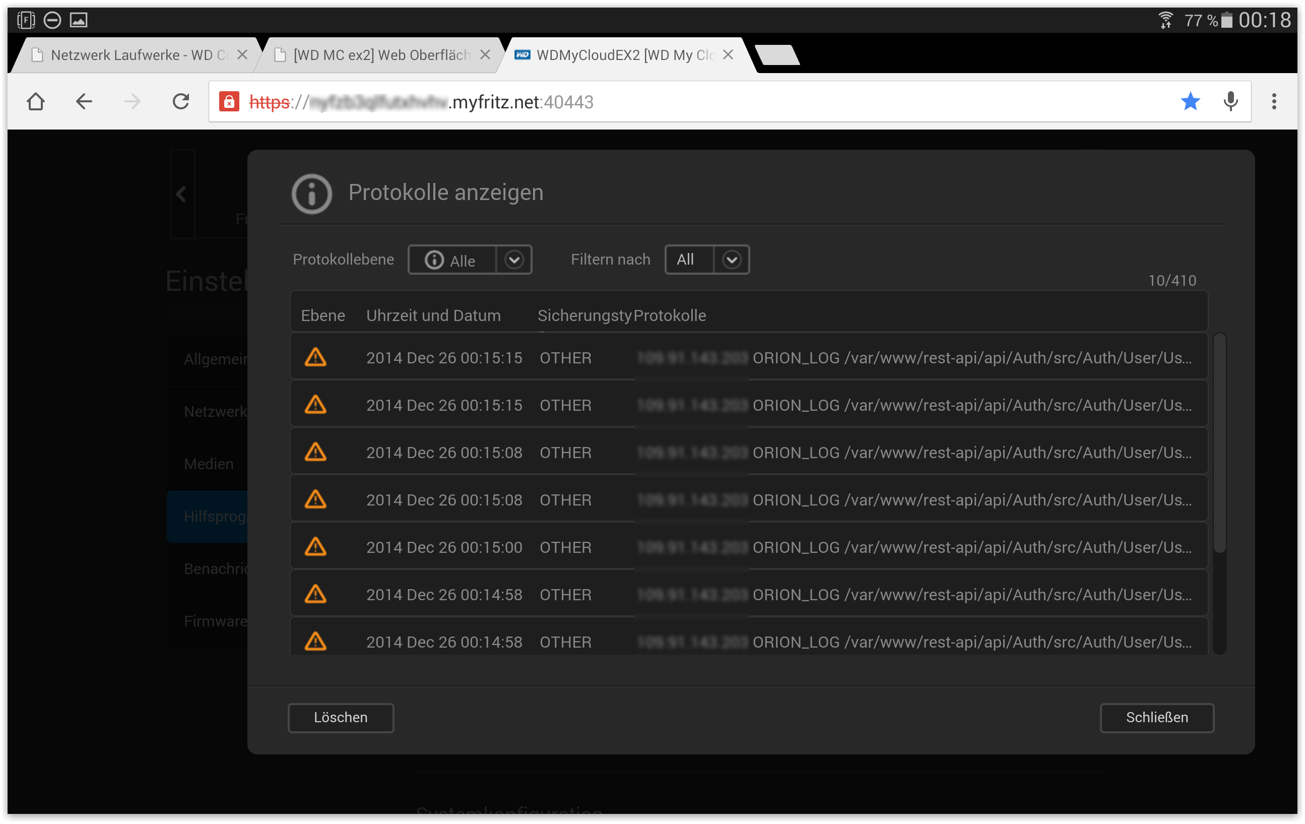

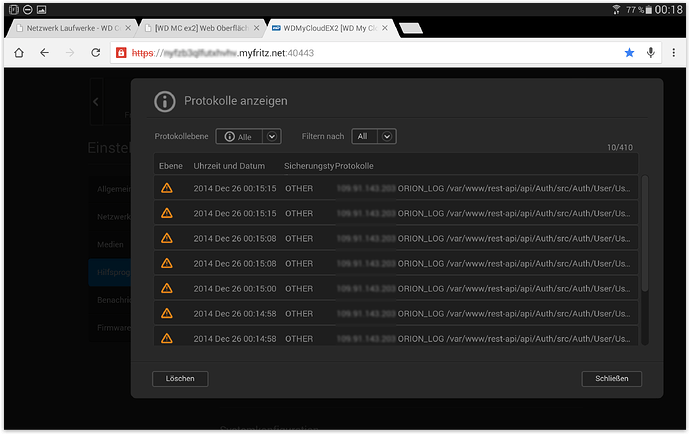

Einstellungen / Hilfsprogramm / Systemdiagnose / Systemprotokolle / Protokolle anzeigen:
2014 Dec 25 18:07:33
OTHER
XXX.XXX.XXX.XXX* ORION_LOG /var/www/rest-api/api/Auth/src/Auth/User/UserSecurity.php ISAUTHENTICATED [ERROR] dbgvar0: Array\n(\n [_] => 1419525148554\n [RequestScope] => RequestScope Object\n (\n )\n\n)\n
*IP Unkentlich gemacht

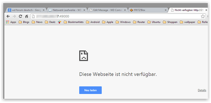

Neues Fritzbox Forwarding:
192.168.178.101 = WDMyCloudEX2
40080 ---->> 192.168.178.101:80
4433   ---->> 192.168.178.101:443
49000 ---->> 192.168.178.101:9000
Nach editieren mit einem Mobile Gerät sind alle Bilder weg.

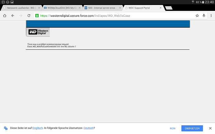

Habe mal Versucht über das “?” einen Automatischen Support an zu fordern

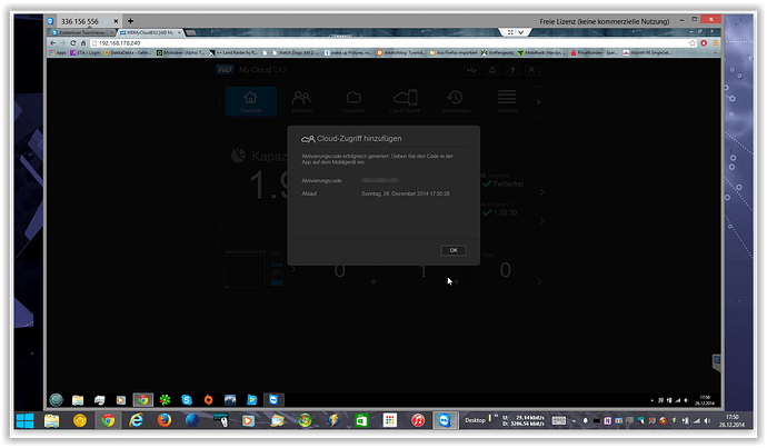

konnte den Fehler Eingrenzen:

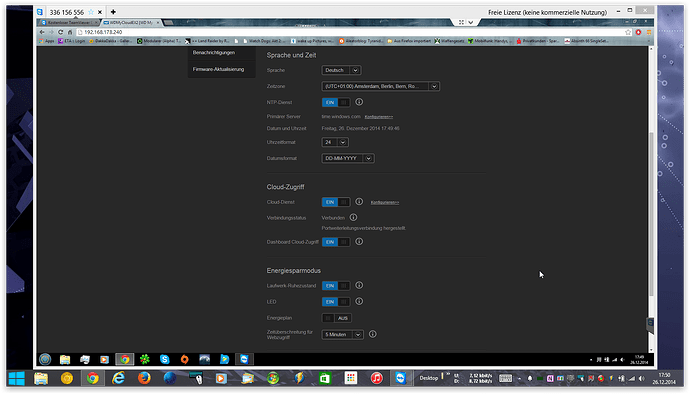

Habe mich via Teamviewer mit dem Rechner von meinem Sohn verbunden und von dort aus im Lokalen Netzwerk geht alles.
PC ---->> Teamviewer ---->> Lokaler-PC ---->> 192.168.178.240 = alles Gut, alle Rechte, z. B. Code läst sich anfordern, NAS hat Internetzugriff, Cloudzugriff ist aktiviert

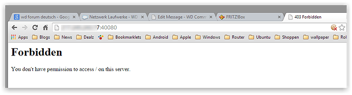

PC ---->> bla.bla.bla.bla:40443 ---->> 192.168.178.240:443 Keine Rechte mehr
Das heiß also man kann das NAS nicht Fernwarten?
