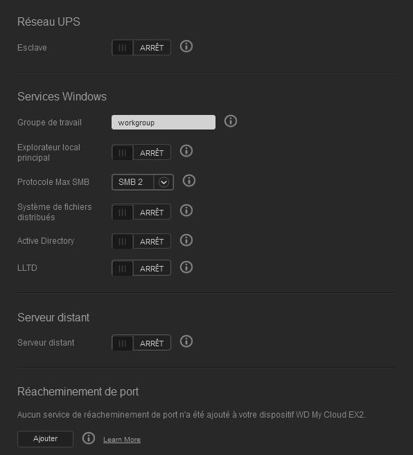

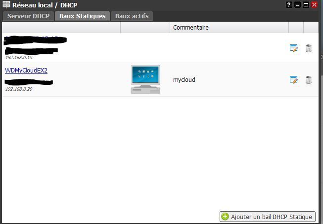

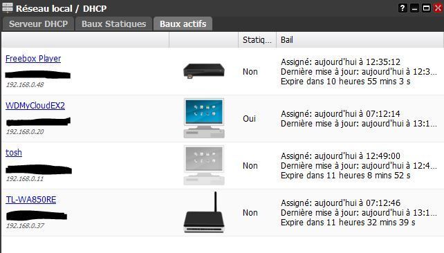

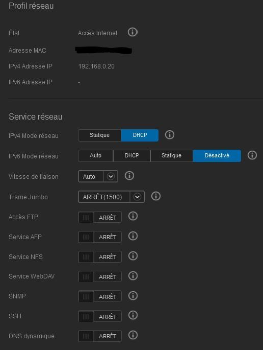

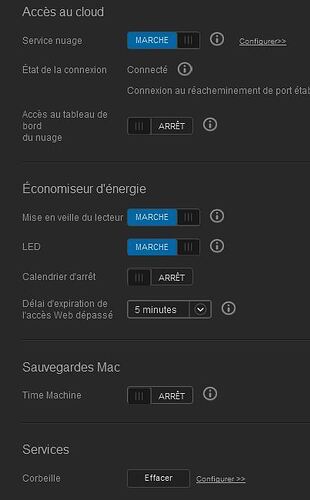

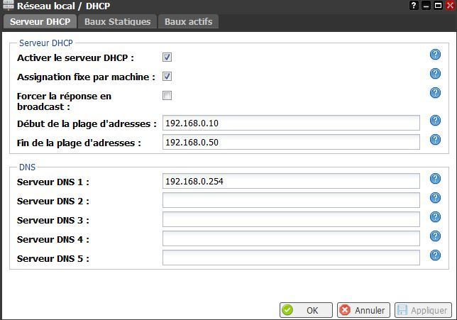

Bonjour, je ne sais pas quels paramètres réseau appliquer pour avoir acces à mon cloud sur mon freebox player.
Mes réglages actuels :
Sur ma box :
Sur mon cloud:
Voila.
Je n’y comprends pas grand chose. Donc si quelqu’un peut m’aider…

Effectivement, mon mycloud est branché sur la freebox, j’y accède sans problème avec l’interface logicielle fournie avec (wdmy cloud) et avec l’interface web à l’adresse : 192.168.0.20.

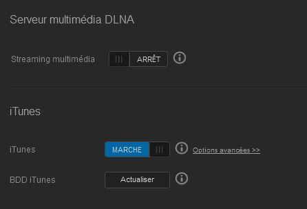

Simplement j’aimerai bien avoir accès à mes dossiers publics partagés dans mes disques de ma freebox hd (le player) afin de pouvoir voir des films, écouter de la musique à partir des fichiers présents sur mon cloud

Salut
Tu dois d’abord activer le protocole DLNA, dans Paramètres/multimédia/ et pass “Streaming multimédia” a MARCHE
ensuite tu va  dans le menu de la freebox V6 et  dans “Disques”    tu devrais voir ton NAS en peripherique UPnP
