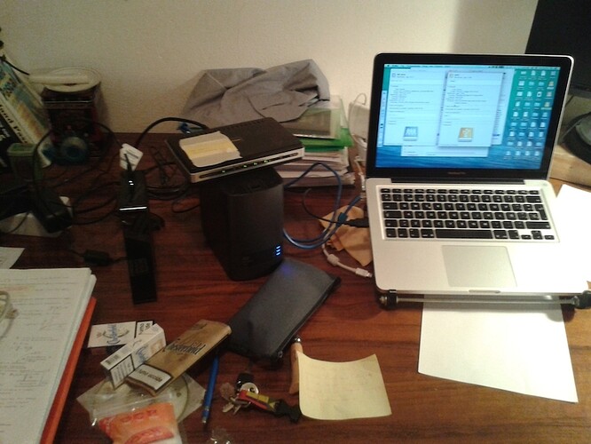

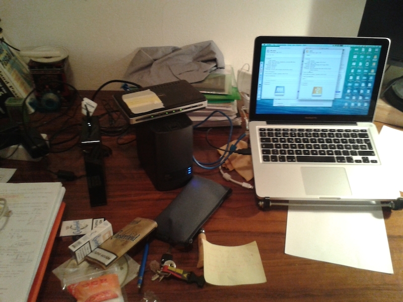

ecco come ho fatto il collegamento (Scusate il disordine del tavolo)
WDEX2 ------> Router -----> MACBOOK
MYBOOKSTUDIO ------USB------MACBOOK
HO MAPPATO I DUE PARTIZIONI : LA MAPPATURA SERVE PER VISUALIZZARE LE PARTIZIONE (O NEL CASO DEL WDEX2 LE CARTELLE CHE DIVENTANO DELLE SORTE DI HDD INDIPENDENTI).

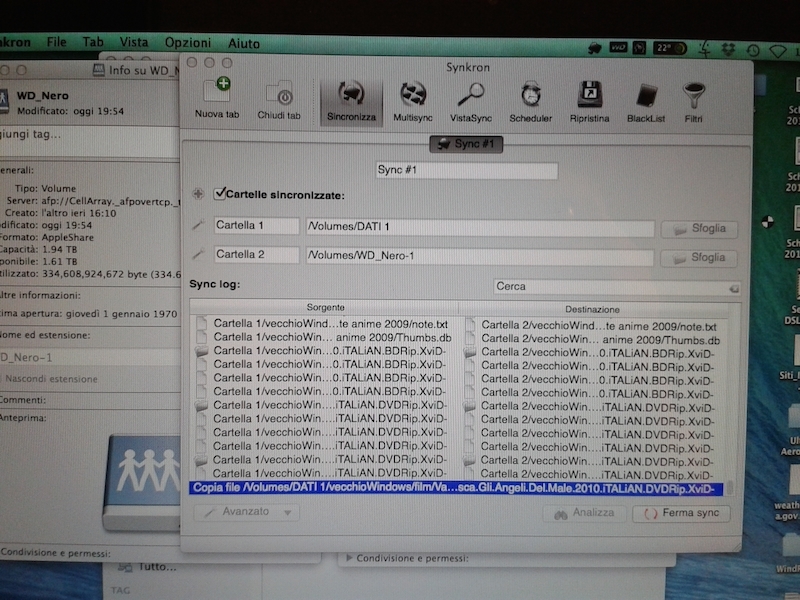

HO ATTIVATO SYNKRON (SOFTWARE DI SINCRONIZZAZIONE DATI OPENSOURCE)
E HO SINCRONIZZATO UNA PARTIZIONE DEL MYBOOKSTUDIO CON LA CARTELLA WDNERO DEL WDEX2
PS: SAREBBE UN OTTIMA IDEA, VISTO CHE SYNKRON È OPENSOURCE, SE LA WD LO ADOTTASSE E PERMETTESSE L’INSTALLAZIONE O LO IMPLEMENTASSE NEL FIRMWARE DEI PRODOTTI WD.
PER ESSERE UN OPENSOURCE QUESTO PICCOLO SOFTWARE È DI OTTIMA QUALITÁ E HA UNA GESTIONE MOLTO BUONA DEL TRASFERIMENTO DATI…
ALTRO BUG DEL DEL FIRMWARE WD SONO I TEMPI, NON VENGONO NE CALCOLATI NE VISUALIZZATI TEMPI, QUANTITÀ TRASFERITE E DATI TRASFERITI.
