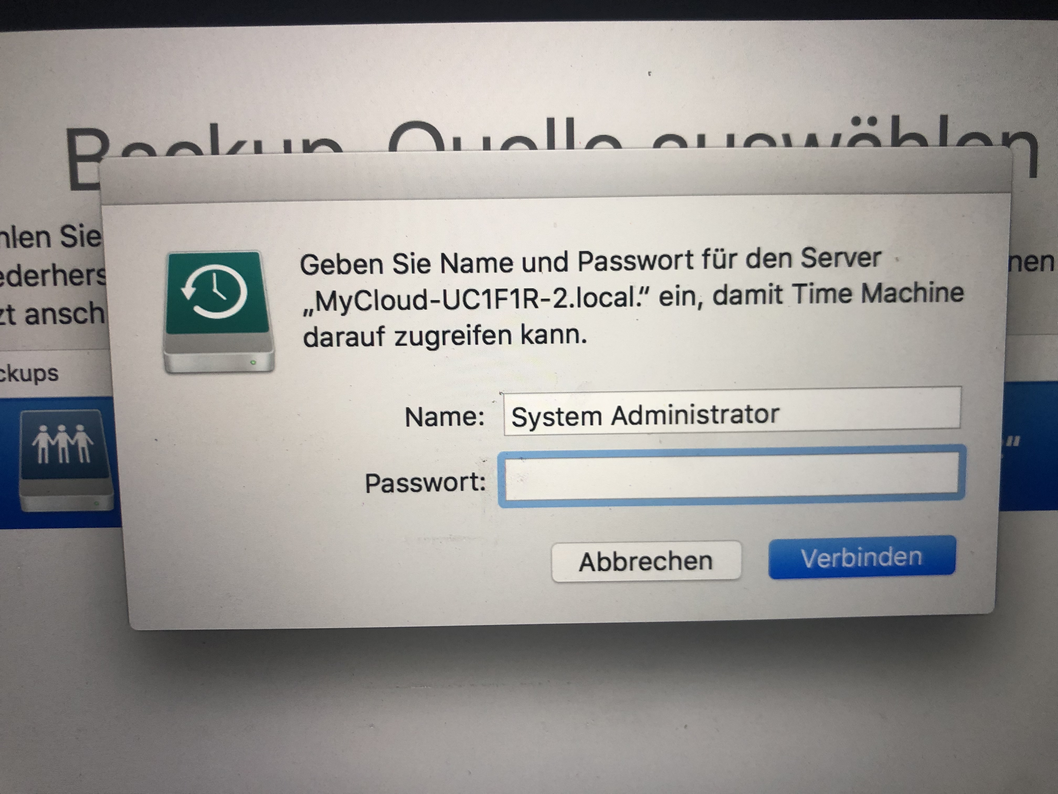

Ich bin langsam total am Verzweifeln und auf eure Hilfe angewiesen. Ich möchte meinen Mac mit dem Time Machine Backup wiederherstellen. Die Backups liegen auf einer WD MyCloud Home. Wenn ich die Systemwiederherstellung starte, erscheint das Volume „MyCloud“, dieses wähle ich aus und werde daraufhin gebeten Name/PW für die Verbindung zum Server einzugeben. (s. Foto 1)

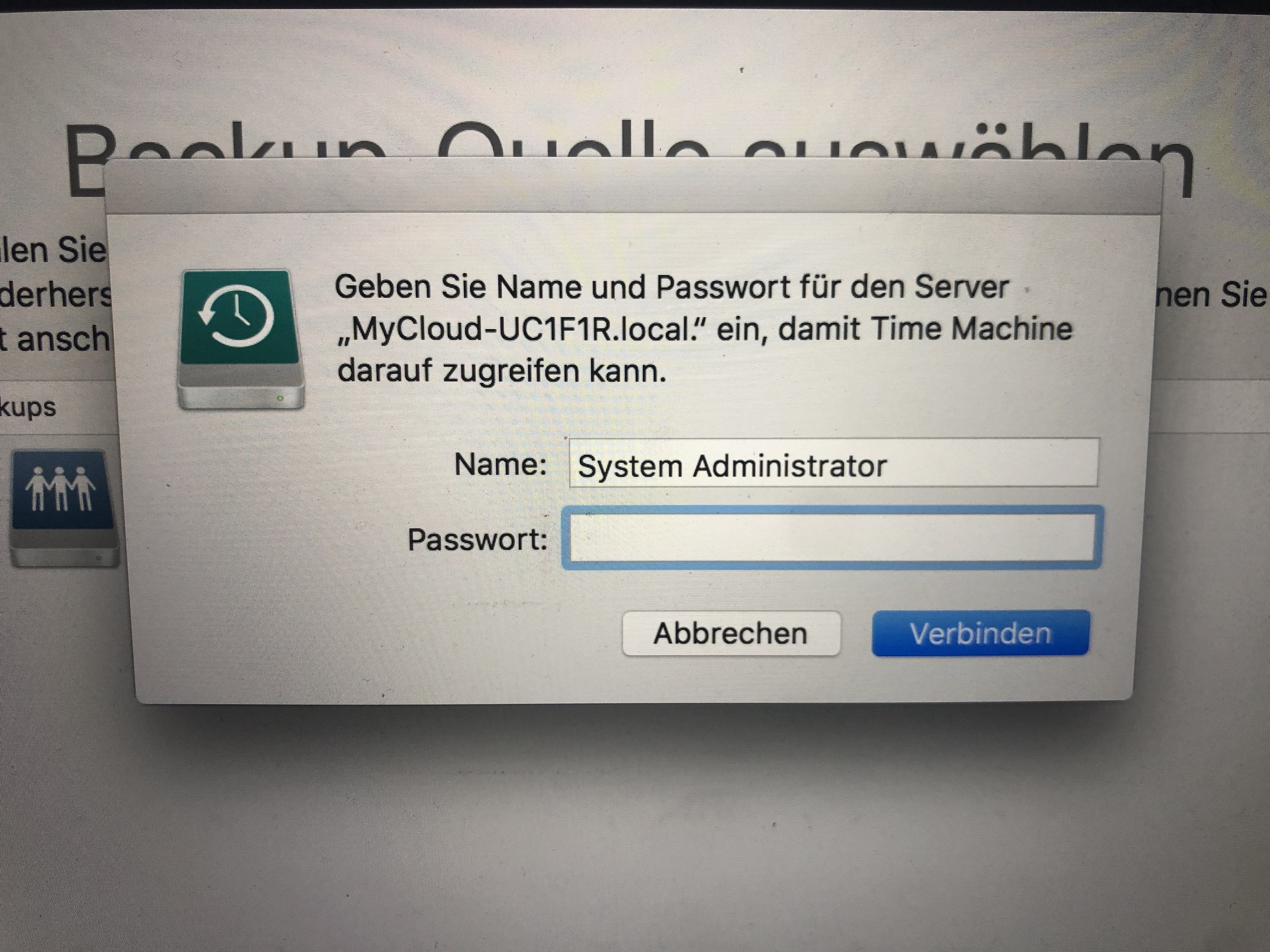

Ich habe alle meine Standard PWs(von Mac und MyCloud Login) durchgetestet, auch habe ich einen 40 Sekunden Reset der MyCloud Home durchgeführt. Nach diesem Reset hat nun die MyCloud eine 2 am Schluss (s. Foto 2).
Ein Login mit Gast ist ebenfalls nicht möglich. Um welche Zugangsdaten handelt es sich hier? Ich habe das Backup nicht zusätzlich verschlüsselt. Wie komme ich an meine Daten? Hatte bereits Kontakt mit WD Support und meine Frage im Apfeltalk Forum gestellt. Leider kann mir niemand weiterhelfen.

Das funktioniert bei mir leider nicht. Das Fenster aus dem Link erscheint bei mir gar nicht, ich komme direkt zum Fenster aus meinem ersten Post. Wenn ich mich da mit Gast anmelden will, klappt das nicht.
Die Lösung meines Problems, sollte jemand in die gleiche Situation kommen:
Anstatt direkt aus dem Time Machine Backup wiederherzustellen, habe ich zuerst eine neue Kopie von OS X installiert. Nach ca. 9 Stunden wurde ich gefragt, wie ich meine Daten übertragen möchte, danach konnte ich meine MyCloud wählen und mich endlich als Gast anmelden. Das Fenster, was bei mir vorher nie erschienen ist, kam nun endlich. ([URL]Page Not Found | WD Support)
