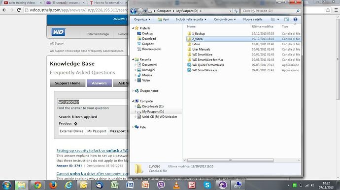

Ora stranamente sono riuscito a collegare il disco e a vederne il contenuto, e sto quindi trasferendo i file che mi servono sul mio PC, ma tutto è lento e l’icona dell’unità CD WD Unlocker è sempre quella da file non conosciuto.

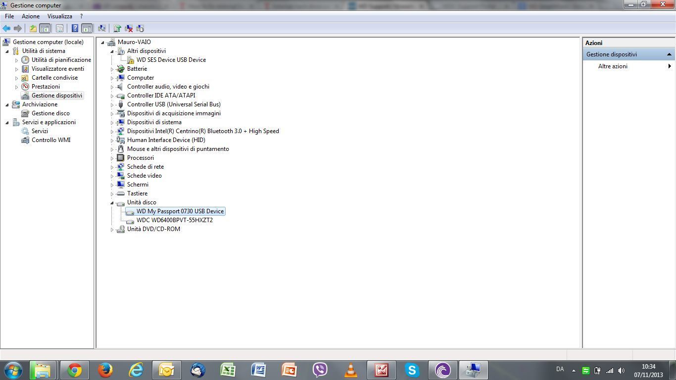

Quando il disco era collegato tramite cavo, ma non riconosciuto da Windows, ho controllato in gestione risorse e ho trovato WD My Passport collegato: 2 unità sotto le unità disco, WD Virtual CD sotto le unità DVD, e WD SES Device USB Device tra gli Altri dispositivi ma con un warning relativo al driver. Allego foto.

Ti consiglio di reinstallare i Driver SES tramite il seguente indirizzo:
http://wdc.custhelp.com/app/answers/detail/search/1/a_id/5419
ed effettuare un test diagnostico tramite WD Data Lifeguard Diagnostic che puoi scaricare al seguente indirizzo:
http://support.wdc.com/product/download.asp?groupid=810&sid=3&lang=en
Se i test rapido o esteso ti danno risultati negativi probabilmente il tuo disco presenta un malfunzionamento e necessita di essere sostituito e ti consiglio quindi di contattare il supporto tecnico tramite il seguente indirizzo:
http://support.wdc.com/contact/index.asp?lang=it
Grazie Gilbrush.
I test mi danno sempre il messaggio “too many bad sector detected” quindi credo che non ci sia niente da fare.
