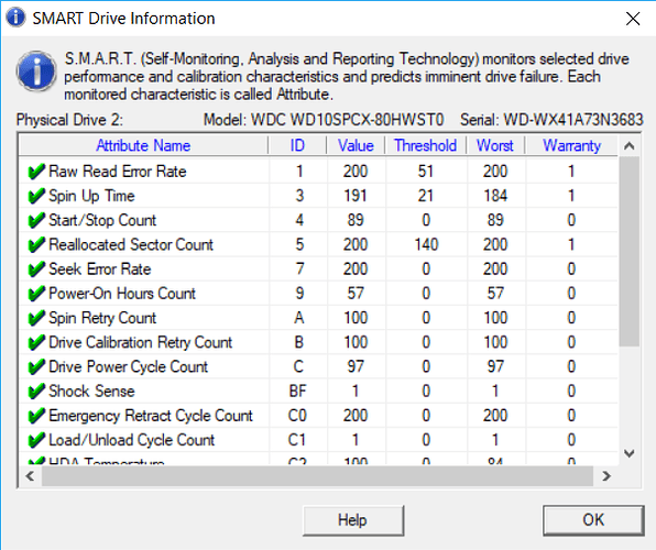

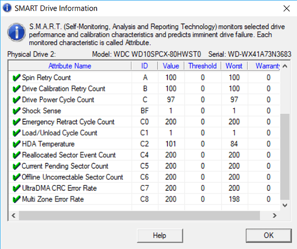

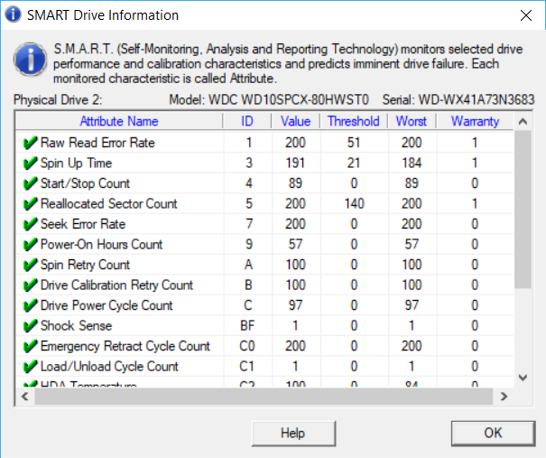

Die Anzeige der SMART Daten zeigt keine Fehler.
