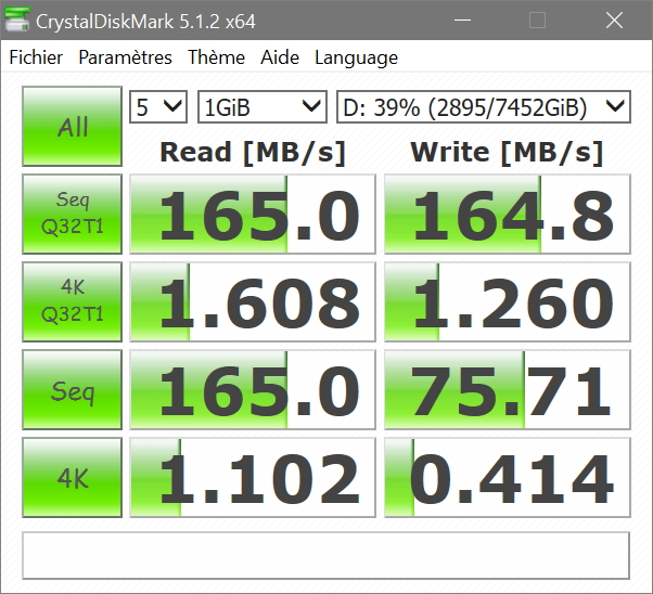

Bon je viens de m’apercevoir que ce disque a des débits catastrophiques 2 à 3 fois moins que la normale, mon WD Green 4 To et 2 fois plus rapide en écriture.
Je suis bon pour un RMA.

Bon finalement j’ai gardé le disque, une fois celui-ci effacé les vitesses de lecture et d’écriture redeviennent normales.
Je m’en servirais comme disque de sauvegarde, il est bien trop bruyant et bien trop lent pour une utilisation courante.
