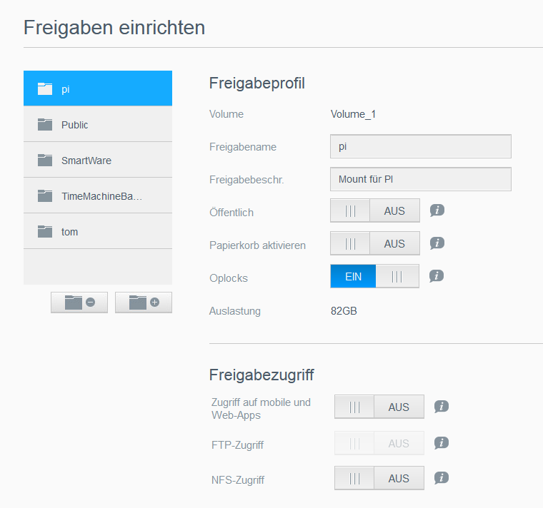

Das geht normalerweise per NFS Mount.
Schau mal nach, ob es Du bei den Freigaben den Menüpunkt NFS Zugrif findest.
Den aktivieren und dann per Konfigurieren
Die IP Adresse des Rechners eintragen, der Zugriff erhaltren soll.
Der * ist eine Wildcard, damit erhalten alle Rechner den Zugriff.

Ich finde nicht die Funktion “Freigaben”.
Wenn ich mich einlogge, z.B. über den Browser, dann sehe ich dies:
Und bei Einstellungen dies:
Wie komme ich zum “Freigaben einrichten”?
Danke für Deine Bemühungen.

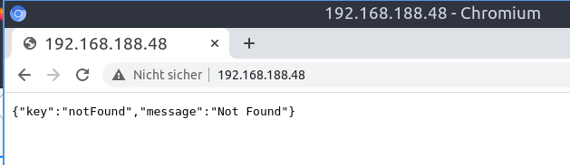

Du musst Dich lokal an dem Gerät anmelden. Nicht per mycloud.com
Über die lokale IP Adresse des Geräts. Entweder http://aaa.bbb.ccc.ddd oder https

Hier ist, was ich sehe, wenn ich die ip-adresse in den Browser gebe:
Ohne Public!!! Und z.b im Firefox, chrome, Edge oder Safar.
danke für den Input.
Aber auch in Chrome und ohne Public gibt es das gleiche Bild:
Auf meiner alten MyCloud ging das noch. nfs habe ich damals nicht verwendet.
Offensichtlich wurde das WEB Interface in den neuen Versionen entfernt. Laut Handbuch musst Du die WD Dashbord Software installieren. Im Handbuch finde ich keinen Hinweis auf nfs,
wird in der Home Variante nicht unterstützt. Und offenscihtlich ist die Variante auch nur über Umwege, d.h. das WD Portal zu administrieren.
