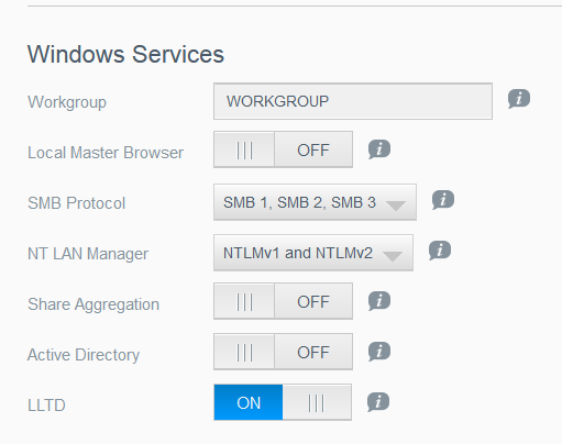

Hast du SMB umgestellt auf 2 und 3?
Ja, hatte alle Varianten durchgespielt.

Um auf die SMB Share zu kommen, falls das Dein Problem ist. Auch hier hat es eine Änderung gegeben:
Alle SMB Protokolle und v1 und v2 aktivieren. Mein Panasonic hatte nach dem Update auf OS 5 (ein echter Mist) keinen Zugriff mehr auf den Public Folder.
Aber ich vermute Du hast das mysql Problem.
