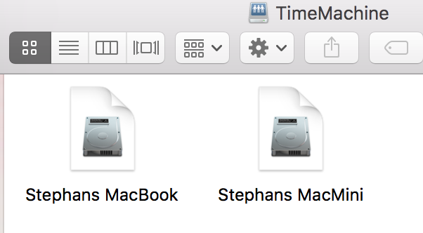

Und gleich noch eine Frage:
Kann ich 2 MacBooks getrennt per Time Machine verbinden um 2 Ordner zu Haben für Mac 1 und Mac 2 um jeweils Backups zu schreiben??
Ich kann immer nur einen Ordner unter Einstellungen wählen??!!
Korrekt, du erstellst nur einen Ordner in den Einstellungen. Es werden dann innerhalb des Ordners, den Du für Time Machine verwendest, zwei Dateien angelegt (siehe Screenshot). Die beiden Macs sollten nicht den gleichen Namen haben. Ich würde noch empfehlen, das Backup nicht zu verschlüsseln, das kann zu Fehlermeldungen führen.
