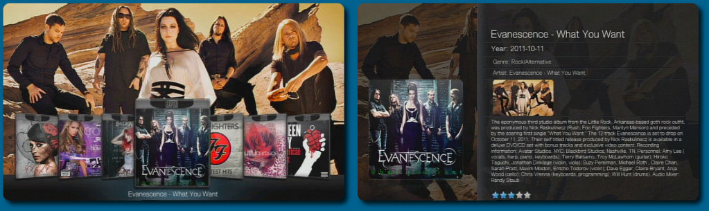

Mal 'ne Frage zum AEonish, mMCorner:
Bekommst Du die linke Darstellung der 5. Zeile von Joey erstem AEONISH Beitrag und was ist dafür zu tun ?
Scheint mir nur mit XMLDaten von Thumb Gen möglich uz sein, aber ich habe bei beiden Musikdarstellungen immer eine Art List-Modus, einmal mit kleinerer CD-Coverboxdarstellung und einmal mit “Bildausschnitt”

@steffen: ist das ein ausschnitt deiner musikbibliothek, die da abgebildet ist?? generell hätte ich ja auch gerne so eine geile darstellung meiner musiksammlung, aber angesichts der tatsache, dass so wie abgebildet lediglich albumweise dargestellt wird, ist das für mich überhaupt keine option. wenn man so wie dort abgebildet auf einen blick alle alben der interpreten von E (evanescence) bis G (green day) sehen kann, scheint die sammlung nicht so gross zu sein. wenn ich mir vorstelle, ich müsste mich z. T. an 60 ordnern (und somit cover) einer band vorbeischlängeln, um zum nächsten interpreten zu kommen
… hm, nö, nicht wirklich.
besteht denn bei diesem theme und in dieser ansicht die möglichkeit, auch artist-weise durchzublättern? ich habe nämlich für alle artists ein folder-jpg mit dem band-logo o. ä. hinterlegt. darunter befinden sich dann insgesamt ca. 800 alben.
wenn du nach Artist sortierst hast du evtl ein Problem wenn du viele Compilation/Sampler hast mit vielen verschiedenen Interpreten. Aber du könntest über die “normale” Ordneransicht/Listenansich gehen. so mache ich dass. hab alle Interpreten in extra-Ordnern mit Folder.jpg und überall Unterordner mit den verschiedenen Alben. Ich find das AEonishID3 echt super. Du kannst es ja einfach mal ausprobieren. Tipps gibt es bestimmt von Steffen.
EDIT: das ist übrigens eine Beispiel-Musik-Sammlung zum ausprobieren. die ist in dem Download vom Theme mit dabei. Die Ansicht habe ich aber auch noch nicht ausprobiert. evtl. geht du nur mit dem Original-Aeonish und nicht mit dem ID3

Mann, da hat Joey aber was ECHT Komplexes zusammengeschraubt, aber je mehr ich mich mit dem AEONISH beschäftige, also jetzt intensiv seit einer Woche, desto mehr bekomme ich den Eindruck , dass das Ding konzeptional (und auch natürlich designmäßig) genial ist. Die anderen scheinen sich auch genau DARAN zu orientieren.
Das Bild vorne kommt nur durch die Oberfläche, das Theme.
Die Funktionalität der Biblio (Sortierung etc ) ist davon komplett unabhängig und bleibt VOLL erhalten.
Im BEISPIEL sind halt nur 12 Alben drin. Es ist aber problemlos möglich, ein Mehrfaches davon zu verwalten.
Dann klickt man sich sinnvollerweise erst durch die alphabetisch geordneten Bandcovers und dann durch die jeweiligen Alben der Band, schön wäre dann hier die Darstellung des Band Covers als Hintergrund, genau wie im Beispiel, wobei in einem Ordner zB dem Queen Artist Ordner die unterschiedlichen Queen Alben-Cover als Unterodner wären, man will ja nicht immer nur Evanscene hören müssen :smileyvery-happy:![]()
Bei ausgeschalteter Biblio und komplett ohne die halb-manuell erstellten XMLs geht die vorne gezeigte Darstellung aber nicht.

- *> na, der Hintergrund ist natürlich der Hammer, aber das kleine quadratische Cover (also recheckiges Bild zuzammengestaucht) geht gar nicht. Ich bin im Mopment echt am überlegen, sämtliche Cover zu ersetzen im 16:9-Format und das AEonish-Thema so zu bearbeiten, dass die kleinen Quadratischen Cover rausfliegen bzw. auch im 16:9- Format angezeigt werden (z.B. im Player).> Auf der anderen Seite ist das so viel Arbeit (wenn ich das überhaupt schaffe) und die Covers sind generell ja quadratisch… das lohnt wahrscheinlich nicht der Mühe.> schade, dass das Thema mit Cover un differenziertem Hintergrundbild so nicht geht, wie wir uns das vorstellen. Da könnte man Interpretenmässig ein 16:9-Hintergrundbild in FullHD und das Album-Cover QuadratischPraktischGut… *wunschträume*
Ja, die Band auf dem Home-screen in high-res als Background mit dem CD-Jewel Case unten und das ganze noch ohne die olle biblio einzuschalten wäre wirklich DER Monsterhammer geworden.
