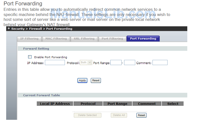

Ich möchte die MyCloud Mirror Gen2 über das Internet ansprechen können. Z.B. das Dashboard erreichen, Ordner und Dateien hin und her schaufeln usw. .
Also wollte ich die Ports Forwarden. Habe im Forum schon einiges dazu gelesen, scheint aber dennoch alles ein wenig tricki zu sein.
Was muss ich bei meinem Router wo eintragen (siehe Screenshot)
Was auf diesen Bild nicht zu sehen ist, ist ein zweites Kästchen getrennt mit einem Doppelpunkt hinter IP Adress für maximal 2 Zeichen oder Zahlen.
Und was sollte in der MyCloud unter Port Forwarding stehen bzw. eingestellt werden.
Einige reden vom Port 443 und 80 andere vom Port 8443 und 8080 wieder andere reden vom Port 5000 usw. usw…
Was macht denn nun eigentlich einen Sinn, also welche Ports auf der MyCloud und welche auf dem Router.
Sorry aber Portweiterleitung wie, was, wo eintragen habe ich ne Glatze. Kann jeman Licht ins Duckel bringen?

Normalerweise verwendet das NAS Port 443 und 80. Wenn Du da nichts dran verstellt hast )und Du diese Ports nicht für andere Netzwerkgeräte verwendest*) sollte der Zugriff aus dem Internet auch ohne Portweiterleitung funktionieren.
*Verwendest Du diese Ports mit einem anderen Netzwerkgerät, so musst Du im Dashboard des NAS andere Ports einstellen (z.B. 8443 und 8080). Damit diese dann von extern erreichbar sind musst Du eine Portweiterleitung einrichten (also von externem Port 8443 auf 443 und von 8080 auf 80.

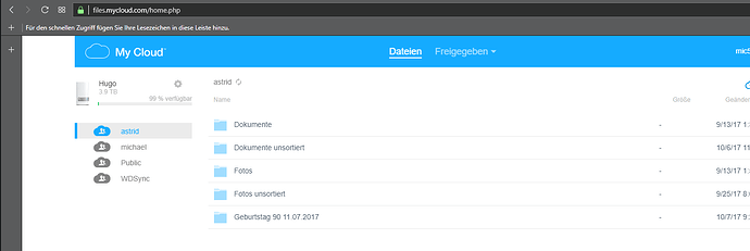

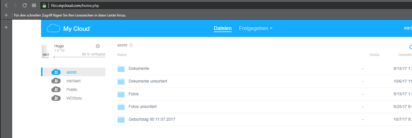

Mittlerweile, obwohl mir das Teil eigentlich gefällt, denke ich über eine Rückgabe nach. Grund dafür ist auch das meine Frau trotz eingerichteten Nutzer mit Password sich nicht einloggen kann und bei mir nicht einmal die Freigaben zu sehen sind. Siehe hier:
So wie oben sieht es unter wd2go.com/home.php aus.
Merkwürdigerweise sieht es so unter My Cloud OS3 End of Service | Western Digital
so aus.
Meine Frau bekommt auch hier keine Verbindung :weary:

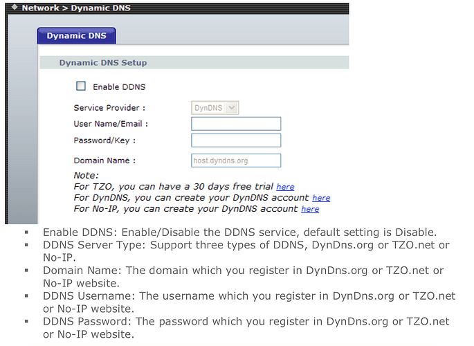

Und Du brauchst natürlich Deine externe IP-Adresse, um das Dashboard aus dem Internet zu erreichen. Meistens wird die ja vom ISP häufiger geändert, weshalb Du Dich für einen DynDNS-Dienst (z.B. no-ip.org) anmelden solltest. Die entsprechenden Daten trägst Du dann in Deinen Router ein (unter Netzwerk-DDNS).

Deine Frau sieht keine Freigaben, weil Du keine Freigaben für sie gemacht hast.
Lies mal die BDA und die Online-Hilfe von WD.
Hast Du Deine Frau als Nutzer angelegt und für sie z.B. einen Share eingerichtet bzw. sie für einen vorhanden zumindest leseberechtigt? Wenn nein, dann ist es kein Wunder wenn sie nichts angezeigt bekommt.

Okay eventuell habe ich da irgendwo einen Fehler gemacht oder was vergessen. Wenn ich mich recht entsinne habe ich es so eingerichtet:
  1. Benutzer mit Passwort angelegt (hier astrid) wie oben im Screenshot zu sehen
  2. Ordner angelegt wie oben im Screenshot zu sehen also Dokumente, Dokumente unsortiert ect.
  3. Schreib und Leserechte gegeben
Habe ich was vergessen ?

mit den Rechten und den Zugriff für meine Frau hat alles geklappt. Habe den Benutzer “astrid” gelöscht und noch einmal neu eingerichtet. Das Benutzerhandbuch ist schön und gut aber ich habe festgestellt, dass oftmals die Beschreibung mit dem was man real vorfindet nicht korospondiert.

Kann die MCM kein DynDNS?
Doch, und Dein Router scheinbar auch - wenn ich die richtige Anleitung gegoogled habe:
Das ist alles richtig! Die Daten habe ich alle eingetragen. Bei noip.com alles eingetragen und aktiviert. Denkste ich bekomme die Antwort

Gib mal hinter dem xxx.ddnsking.com den Port mit ein, also xxx.ddnsking.com:80 (oder 443) je nachdem wie Deine Umleitung im Router eingestellt ist.

entsprechend meines Routers R7920 Satspeedbox von Eusanet und unter zur Hilfenahme des “netten” Supports habe ich die Einträge vorgenommen und aktiviert.
Das ganze sieht dann so aus:
Leider funktioniert das alles überhaut nicht.
Ich erhalte die Antwort, dass die URL nicht gefunden wurde und die Verbindung verloren gegangen ist. Die MCM meldet:

Ist auf Deinem Router IPv4 oder IPv6 aktiv? Dementsprechend muss bei noip.com eine andere Einstellung gewählt werden. DNS Host (A) ist IPv4, AAAA ist IPv6.
