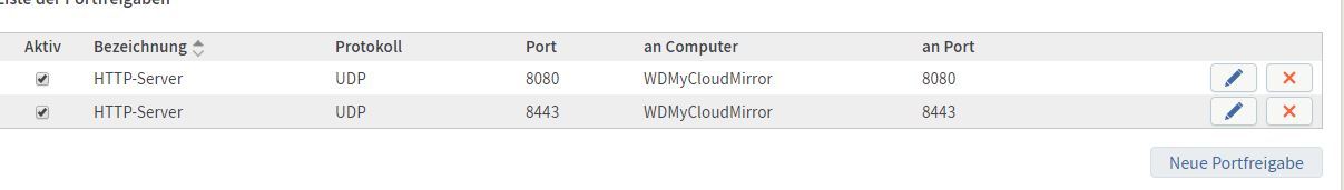

Zwei Port-Weiterleitungsregeln im Router aufmachen:
Externer Port 8080 auf internen Port 8080 mit Datentyp UDP (oder TCP/UDP) auf interne IP-Adresse der My Cloud
Externer Port 8443 auf internen Port 8443 mit Datentyp UDP (oder TCP/UDP) auf interne IP-Adresse der My Cloud

Die Frage ist jetzt, warum muss man die Ports verändern? Leite ich 80 und 443 an die Mirror weiter läuft alles wunderbar, warum sollte ich im Dashboard noch 8080 und 8443 anlegen um dahin zu forwarden? Wo ist der Sinn bez. Vorteil? @Wideglide kann es sein das du im Router nur für eine Maschine eine Portweiterleiting angelegt hast? Kann man überhaupt die Ports 80 und 443 an 2 Geräte forwarden?
Ja, nur für die Mirror. Die normale MyCloud nutze ich intern nur als Backup für die Mirror. Ich habe das im Router aber versucht. Wie Du schon schreibst, geht dies für zwei Geräte allerdings nicht. Das gab irgendeine Fehlermeldung.
Nein, natürlich nicht. Man kann immer nur einen Port an einen Client weiterleiten. Man kann aber verschiedene Ports an verschiedene Clients weiterleiten, dann macht nämlich die ganze Sache wieder Sinn

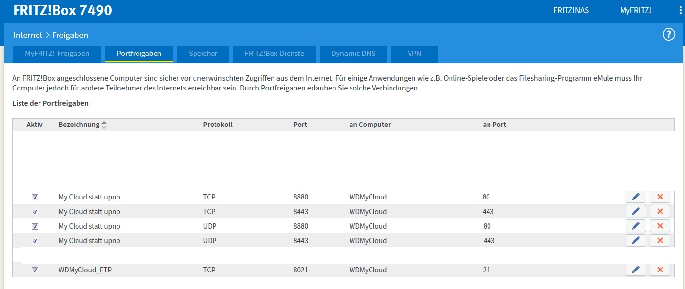

Ich habe jetzt nicht alles gelesen, aber meine MC ist nun auch bei mylcloud.com offline.
Und das genau mit den Einstellungen, die ich schon seit über einem Jahr unverändert verwendet habe und mit denen alle anderen Zugriffe von Außen funktionieren (Weboberfläche von MonstaFTP, alle Apps und bis vor kurzem auch das mycloud.com Portal).
Dann habe ich eben noch einmal, von Eurem Geschreibsel verunsichert, diese Einstellungen getestet, mit denen ich aber überhaupt keine Verbindung von Außen mehr erhalte (außer FTP natürlich, da habe ich auch nichts geändert):
