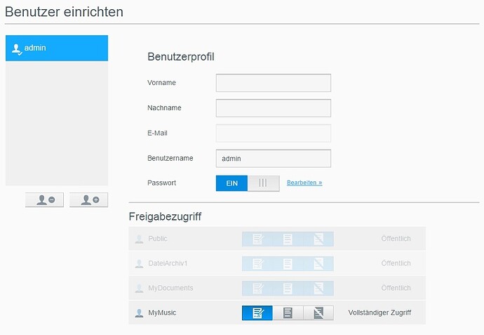

Hallo, ich habe ein Problem mit meinen nicht öffentlichen Freigaben unter Windows 8.1 und ich besitze die WD My Cloud 6TB.
Ich habe dem Admin Konto ein Kennwort hinzugefügt um bestimmte Ordner, die nicht öffentlich sind, nur gegen Eingabe des Passworts öffnen zu lassen. Das sieht dann so aus:
Also ganz einfach nur das admin Konto mit einem Passwort.
Wenn ich dann auf den nicht öffentlichen Ordner über den Windows Explorer zugreifen möchte und die Zugangsdaten (Benutzername “admin” und mein festgelegtes Passwort) eingebe, erhalte ich folgende Fehlermeldung:
