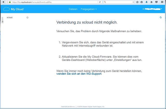

die verbindung über mycloud.com läuft auch manchmal nicht richtig, aber ich denke das hat was mit den netzen von denen ich drauf zugreifen will zu tun.
