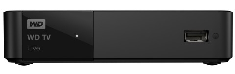

Nur um noch einmal sicher zu gehen, wir sprechen hier von genau diesem Gerät:
Ich bin mir im Moment nämlich nicht wirklich sicher ob es bei diesem Gerät funktioniert.
Soweit ich das verstanden habe ( mein Englisch ist leider sehr schlecht, wir hatten Russisch in der Schule :flushed: )
setzt eine andere Oberfläche eine alternative Firmware ( B-Rad ) voraus.
Diese lässt sich wohl auf diesem Gerät nicht installieren.

hallo, neuer! :wink:
auf dem bild ist nix zu sehen… bitte noch mal versuchen, damit wir wissen, welches gerät du hast.
prinzipiell gilt aber, wenn du einen wd der neueren generation hast und der erst einmal im netzwerk integriert ist, hast du viel bessere möglichkeiten, die oberfläche zu ändern sprich themes zu installieren als bei den alten geräten (wdtv live + live plus?) per b-rad-software (wodurch du glaub ich auch garantie-ansprüche verlierst).

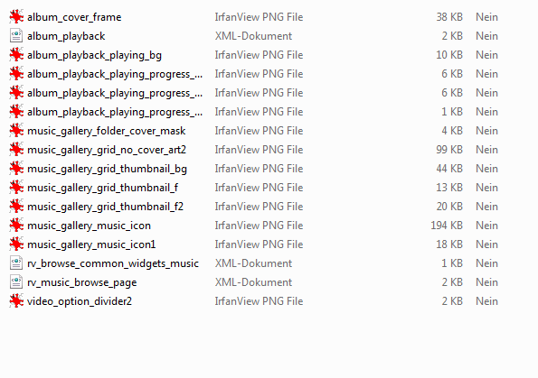

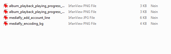

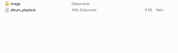

Da ich nur ein Zip-File hochladen kann, bin ich nicht sicher, ob das ganz funktioniert. Wie soll ich erst das Music-Mini_mod installieren und danach Joeys Mini-Theme???
Poste hier mal die Inalte der Zip-Files
  1. Music Final/Music
  1. MusicMod
/image

Wäre Dankbar für eine Info, wie ich die beiden Zips “zusammenführen kann” . Werde später nochmal mit Upload über Interface probieren.
LG
Alirion
Also bessa hatte ja oben geschrieben das er nicht wusste das beim SMP ( unser Player ) die Ordnerstruktur nicht angezeigt wird
( angezeigt werden kann )
Deshalb ist die Aussage mit dem Verschieben in den Ordner hinfällig.
Was mich wundert das bei mir beim laden des zip Files eine Fehlermeldung kommt und bei Dir zumindest “bitte warten”
( auch wenn es trotzdem nicht geht )
Wir haben ja beide die Files hier vom Board runter geladen …
Man … das muss doch hin zu kriegen sein :neutral_face:
Gruß Funkybaer
So, ich hab`s verstanden :smileyvery-happy:
Kann die Themen auf den Player laden. Problem war die Verzeichnisstiefe.
In den *.zip Files war ein Ordner mit dem Namen des Themas, darin die Files die zum Thema gehören.
Alle Files die zum Thema gehören ohne übergeordneten Ordner neu eingepackt und schon läuft die Sache.
Jetzt geht es an das Einpflegen der Cover und allen Informationen.
Danke nochmal an alle …
