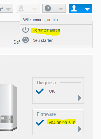

die Frage von Lois_Lane war aber auch, ob ein Firmwareupdate den Button verschwinden lÀsst, dies tut es nicht.
Bei meinen beiden “alten” MyClouds ist der Button nach FW-Update auf 4.05.00 noch vorhanden.
