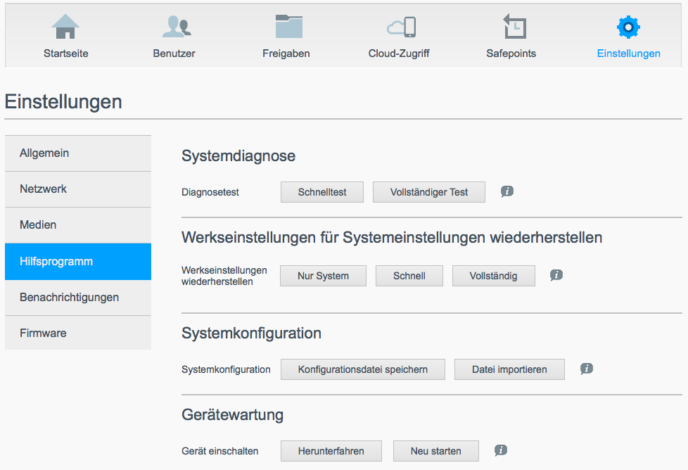

Du findest die Funktion aber tatsächlich unter Einstellungen → Hilfsprogramm → Gerätewartung → Herunterfahren
It’s that easy …
Ach, das Bild ist doch mit gePhotoshop’d

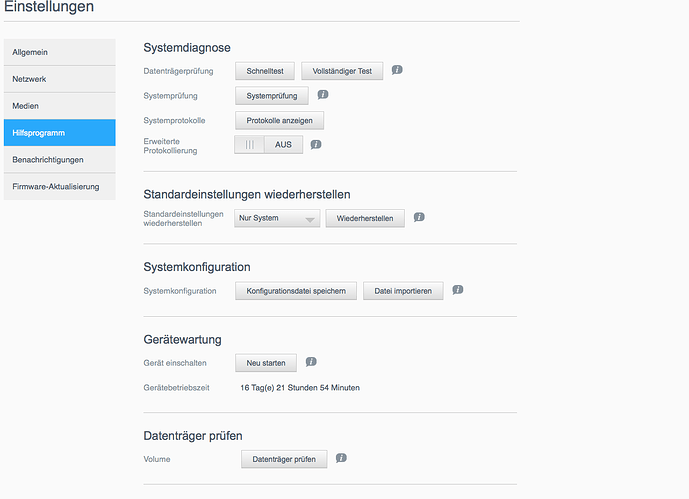

Hast Du einfach mal neugestartet? Übrigens fehlt bei mir dafür die Anzeige der Gerätebetriebszeit (Firmware 04.04.02-105). Oder hast Du vielleicht eine MyCloud Mirror Gen.2?
Wenns so einfach wäre !
Neustart hab ich auch schon probiert !
Huch. Bei dir fehlt was xDD
Ach…
Wende dich mal bitte direkt an den Support.

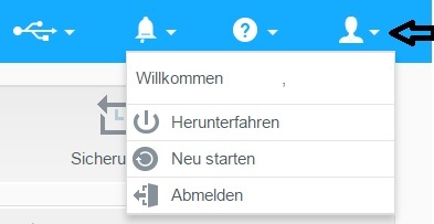

Fehlt oben über den Nutzer das Herunterfahren aus jedem Menü herraus? Also auch wenn du direkt von der Startseite drauf gehst?

Nachtrag : in der BA, Seite 37, steht, dass die MyCloud über den Menüeintrag im UserIcon, rechts oben, runter gefahren wird. Wird das bei Dir nicht angezeigt? Dann bist Du vielleicht nicht mit admin-Rechten ausgestattet (mal ein Passwort für admin vergeben) oder das ist ein klarer Fall für den Support (da in der BA beschrieben und nicht geliefert)
