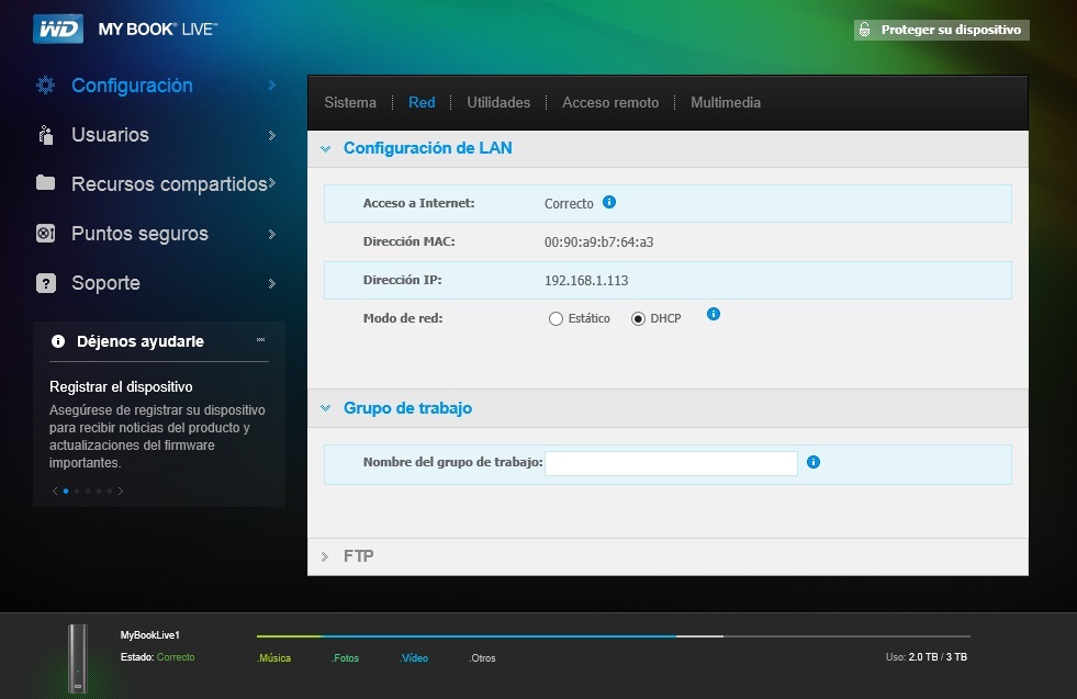

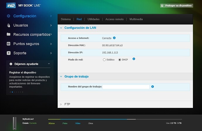

Esto es lo que me pone al hacer la instalación en un pc Windows…
Asumo que algunos de estos pasos te pareceran elementales, sinembargo voy a ser lo mas explicito posible con el fin de tratar dar un panorama claro de todo:
Via cable RJ 45 conectar al Router tanto el My Book Live como el Ordenador.
Realizas un reinicio del equipo: http://www.wdc.com/wdproducts/library/UM/ESN/4779-705058.pdf#page=132
Trata que el Ordenador (PC) y el My Book Live tengan el mismo grupo de trabajo, http://www.wdc.com/wdproducts/library/UM/ESN/4779-705058.pdf#page=75
