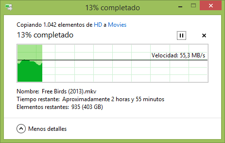

Resumo todo lo que ha pasado en las ultimas 24 horas por si es de utilidad para alguien que le pase algo parecido en un futuro
Despues de seguir intentando averiguar que estaba pasando, finalmente ayer el disco dejo de responder y no me quedó otra opción que reiniciarlo a lo bruto…
El caso es que tras volver a arrancar empezo a ir todo fluido, las tasas desde el disco USB (2.0)  pasaron a 25/30 Mb/s y desde la red por cable ethernet aumentaban hasta los 53 Mb/s ambos de manera estable y sin cortes
Es decir, al disco MyCloud le entró una “pajara” que hasta que no se reinició no se le pasó la borrachera…
Por otro lado queda la parte WIFI. Tras el reinicio del disco las tasas habian subido solo hasta 4 Mb/s, pero ahora ya si, se trataba de un problema a nivel de comunicacion por WIFI.
He conseguido aumentar de 4 a 10 Mb/s de la siguiente manera:
  • Cambiando el canal de frecuencia de la wifix en el router a uno menos saturado utilizando WIFI Analyzer con el movil, del canal 6 al 7, que aunque el cambio parece minimo, pilla justo entre dos emisiones wifi de los vecinos
  • Cambiano de WPA a WPA2 en la seguridad de la WIFI
Esto ha sido a raiz de navegar un poco buscando soluciones pero la verdad es que ha sido efectivo, por wifi he conseguido duplicar la velocidad sin tocar nada de puertos en el router
Si aparte de estas opciones que he hecho existen otras lo desconozco, pero para el uso que voy a darle, tener 10 Mb/s por conexion wifi es bantante decente
Lo dicho, muchas gracias por la ayuda y espero que mi caso pueda ayudar a otros
SALUDOS!!
