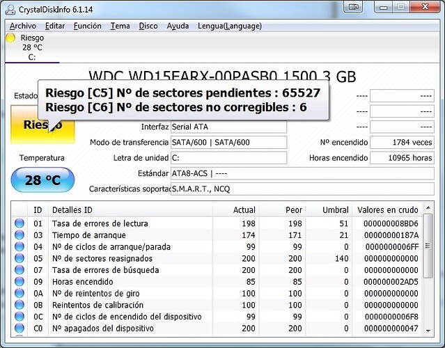

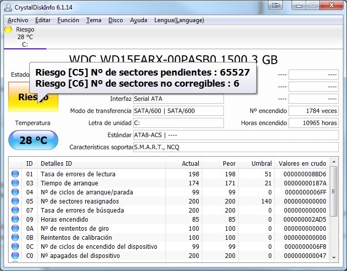

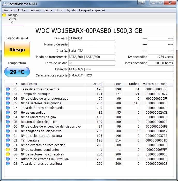

CrystaldiskInfo:

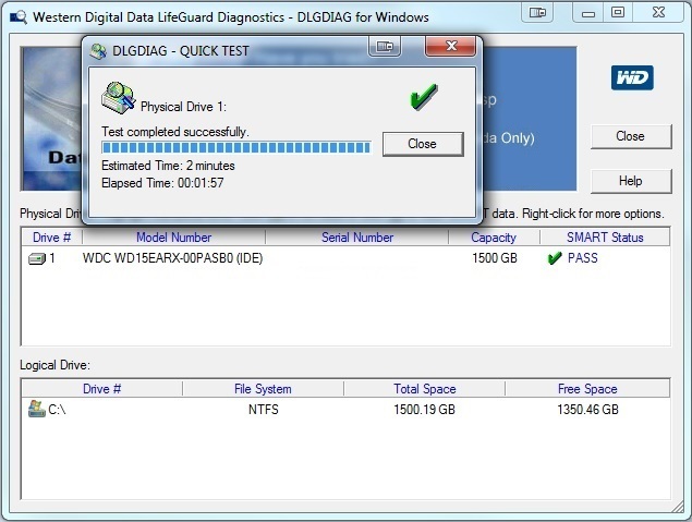

WD Digital Data LifeGuard Diagnostics (QUICK TEST):

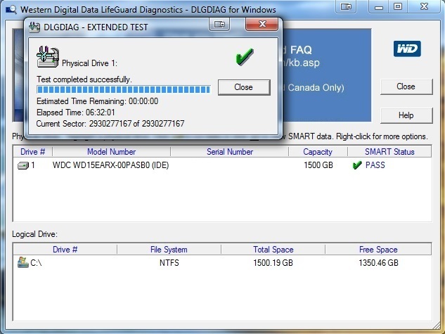

**WD Digital Data LifeGuard Diagnostics (EXTENDED TEST):

Si aun esta bajo garantía haz uso de la misma y remplaza el disco en cuestión.
Es mejor prevenir que tener que lamentar. :robothappy:
